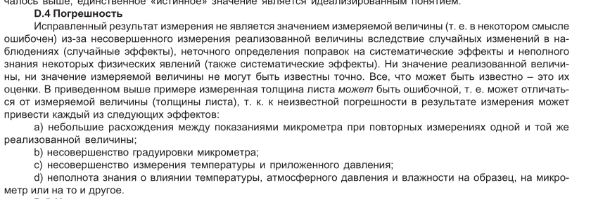

libra 560 Опубликовано 12 Ноября 2020 Жалоба Опубликовано 12 Ноября 2020 23 часа назад, Lavr сказал: Вы же сами сказали, что в КН точность осталась. Или в КН точность имеет другое определение? Точность осталась, истинное значение осталось? Цитата

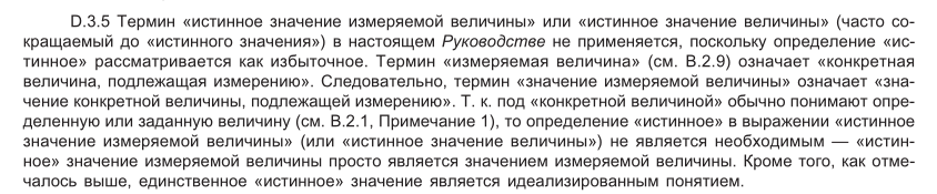

libra 560 Опубликовано 12 Ноября 2020 Жалоба Опубликовано 12 Ноября 2020 21 час назад, scbist сказал: Имелись ввиду Приложения 2 и 3. Цитата

владимир 332 1343 Опубликовано 12 Ноября 2020 Жалоба Опубликовано 12 Ноября 2020 1 час назад, libra сказал: Точность осталась... Эффекты поражают Поясните Цитата а) небольшие расхождения между показаниями микрометра при повторных измерениях одной и той же реализованной величины это как? насколько небольшие - в сотках, мкм или нм? Цитата b) несовершенство градуировки микрометра а микрометры градуируются? И градуировочная таблица бывает? Цитата
AtaVist 531 Опубликовано 12 Ноября 2020 Автор Жалоба Опубликовано 12 Ноября 2020 1 час назад, владимир 332 сказал: Эффекты поражают Поясните это как? насколько небольшие - в сотках, мкм или нм? а микрометры градуируются? И градуировочная таблица бывает? Я бы хотел достичь седьмой степени самосозерцания и понять как влияет атмосферное давление на микрометр. Цитата

vvsalii 100 Опубликовано 13 Ноября 2020 Жалоба Опубликовано 13 Ноября 2020 11 часов назад, AtaVist сказал: Я бы хотел достичь седьмой степени самосозерцания и понять как влияет атмосферное давление на микрометр. Предполагаю, что по закону Гука Цитата
Геометр 953 Опубликовано 13 Ноября 2020 Жалоба Опубликовано 13 Ноября 2020 (изменено) Только что, vvsalii сказал: Предполагаю, что по закону Гука Закон Гука Зако́н Гу́ка — утверждение, согласно которому, деформация, возникающая в упругом теле (пружине, стержне, консоли, балке и т. д.), пропорциональна приложенной к этому телу силе. Открыт в 1660 году английским учёным Робертом Гуком. Следует иметь в виду, что закон Гука выполняется только при малых деформациях. При превышении предела пропорциональности связь между напряжениями и деформациями становится нелинейной. Для многих сред закон Гука неприменим даже при малых деформациях. Предполагаю, что закон Гука не будет влиять на микрометр, ибо там нечему деформироваться из-за перемены атмосферного давления. А для всего остального в микрометре есть храповик, в простонародии - трещетка, которая не дает при измерении приложить чрезмерное усилие, способное деформировать измерительный стержень или микрометрическую резьбу хвостовика. Изменено 13 Ноября 2020 пользователем Геометр Цитата
