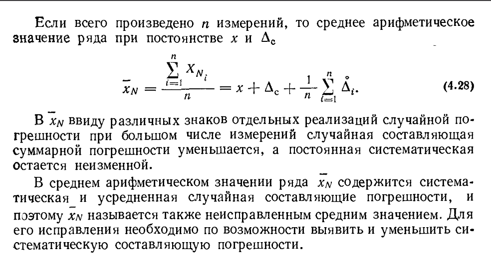

libra 560 Опубликовано 26 Декабря 2020 Жалоба Опубликовано 26 Декабря 2020 15 часов назад, Дмитрий Борисович сказал: О! Это еще один интересный вопрос... Иформационный вопрос. С точки зрения "теории информации в измерении" - неопределенность равна бесконечности. Вспомните тот ролик про шахматы , который привела Елена Григорьевна (модераторы почему то снесли его в Беседку). И оно понятно в аналоговом виде - информация бесконечна... следавтельно неопределенность бесконечна. Только "шкала" дает некоторое ограничение потока информациии... но при этом для "информации" появляется - определенность. Чем больше мы будем проводить экспериментов над "шкалой" ( калибровать...градуировать...тарировать..) тем большую определенность будем иметь. С точки зрения теории информации будем уменьшать энтропию... Но по КН - число калибровок непрерывно увеличивает неорнеделенность... значит это не информационная теория... Так эта информационная теория и не работает- судя по этой теме. Чем больше сообщений- тем больше неопределенность. Цитата
libra 560 Опубликовано 26 Декабря 2020 Жалоба Опубликовано 26 Декабря 2020 14 часов назад, Lavr сказал: С точки зрения КП - станет. Калибровкой устраняется систематическая составляющая погрешности СИ. следовательно конкретное СИ после калибровки становится лучше. Не совсем верно- смотрите книгу П.П. Орнатского "Теоретические основы информационно-измерительной техники" главу Ключевая фраза " и в процессе выполнения процедуры измерения" Цитата
Специалисты Дмитрий Борисович 1017 Опубликовано 26 Декабря 2020 Специалисты Жалоба Опубликовано 26 Декабря 2020 10 минут назад, libra сказал: Вот выходные. О чем я невпопад отвечал? О том , что не только метр но и древние меры появились в результате эксперимента? Или об оценивании и измерении величин? Не...ну...сегодня то...всё по делу... Цитата
libra 560 Опубликовано 26 Декабря 2020 Жалоба Опубликовано 26 Декабря 2020 Пока не узнаете соотношение случайной и систематической погрешности поправки вводить рано. Цитата
libra 560 Опубликовано 26 Декабря 2020 Жалоба Опубликовано 26 Декабря 2020 Только что, Дмитрий Борисович сказал: Не...ну...сегодня то...всё по делу... Поправляйте если, что Цитата
libra 560 Опубликовано 26 Декабря 2020 Жалоба Опубликовано 26 Декабря 2020 Нас на рисунке интересует оранжевая (нелинейность) и красная (повторяемость) линии. Цитата
libra 560 Опубликовано 26 Декабря 2020 Жалоба Опубликовано 26 Декабря 2020 15 часов назад, scbist сказал: Конечно результат. Часы как отставали, так и отстают. Меньше отставать они не стали. Завтра опять придется вводить поправку в показания. То есть в процессе измерений. Цитата
