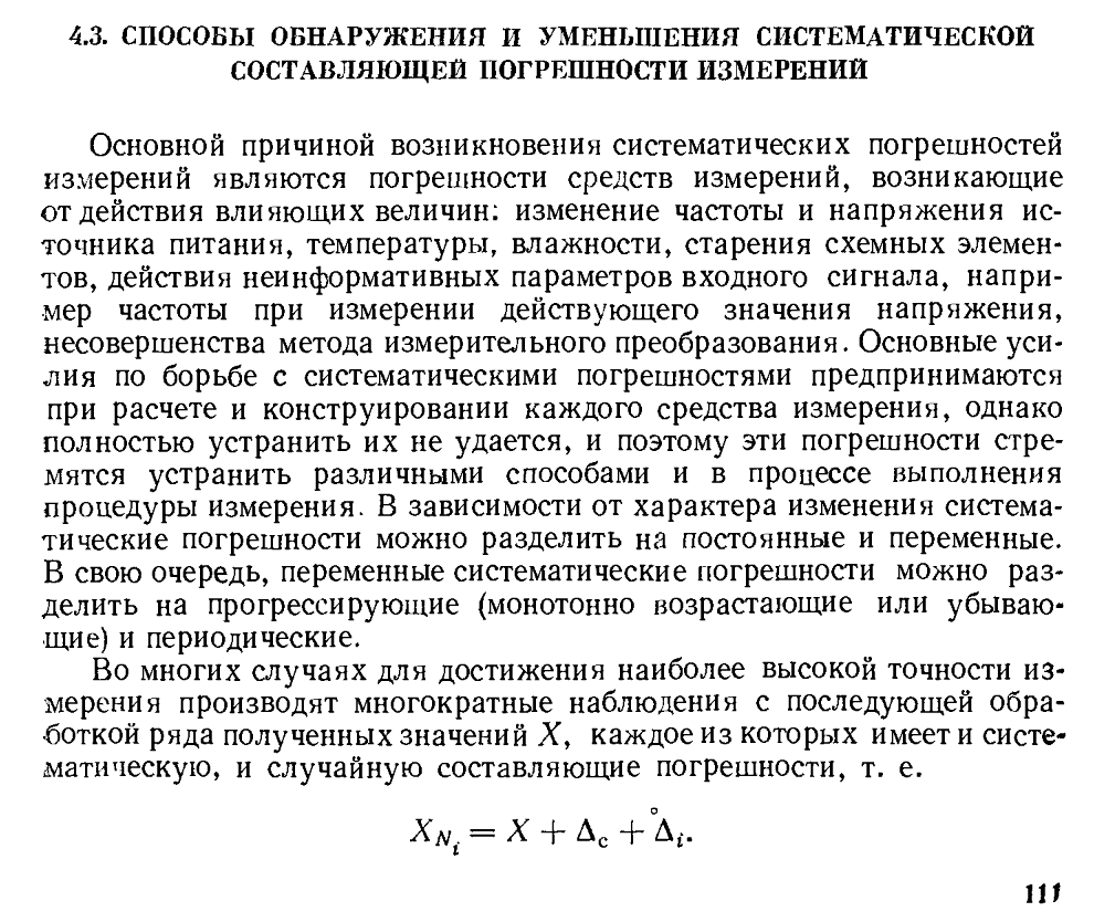

libra 560 Опубликовано 29 Декабря 2020 Жалоба Опубликовано 29 Декабря 2020 47 минут назад, Rais сказал: ГОСТ 8.009-84 Нормируемые метрологические характеристики СИ: Что в данном предложении означает слово процесс? Процесс производства СИ или процесс как изменчивость во времени. И почему нестабильность не фигурирует в этом стандарте, а есть только в стандарте на эталоны ГОСТ 8.381-80. P.S. Сообщение Д.Б. взял только для зацепки. ЧТО-ТО В ГУГЛЕ СНАРЯДЫ ДРУГОЙ СИСТЕМЫ: 2.2.1. Характеристики систематической составляющей погрешности средств измерений выбирают из числа следующих: значение систематической составляющей или значение систематической составляющей , математическое ожидание http://docs.cntd.ru/picture/get?id=P002F0003&doc_id=1200004505&size=small и среднее квадратическое отклонение http://docs.cntd.ru/picture/get?id=P002F0004&doc_id=1200004505&size=smallсистематической составляющей погрешности. Примечания: 1. Систематическая составляющая погрешности средств измерений рассматривается как случайная величина на множестве средств измерений данного типа. Земельман стр.69: https://yadi.sk/i/FXY3cK5KGVH_yw Цитата
