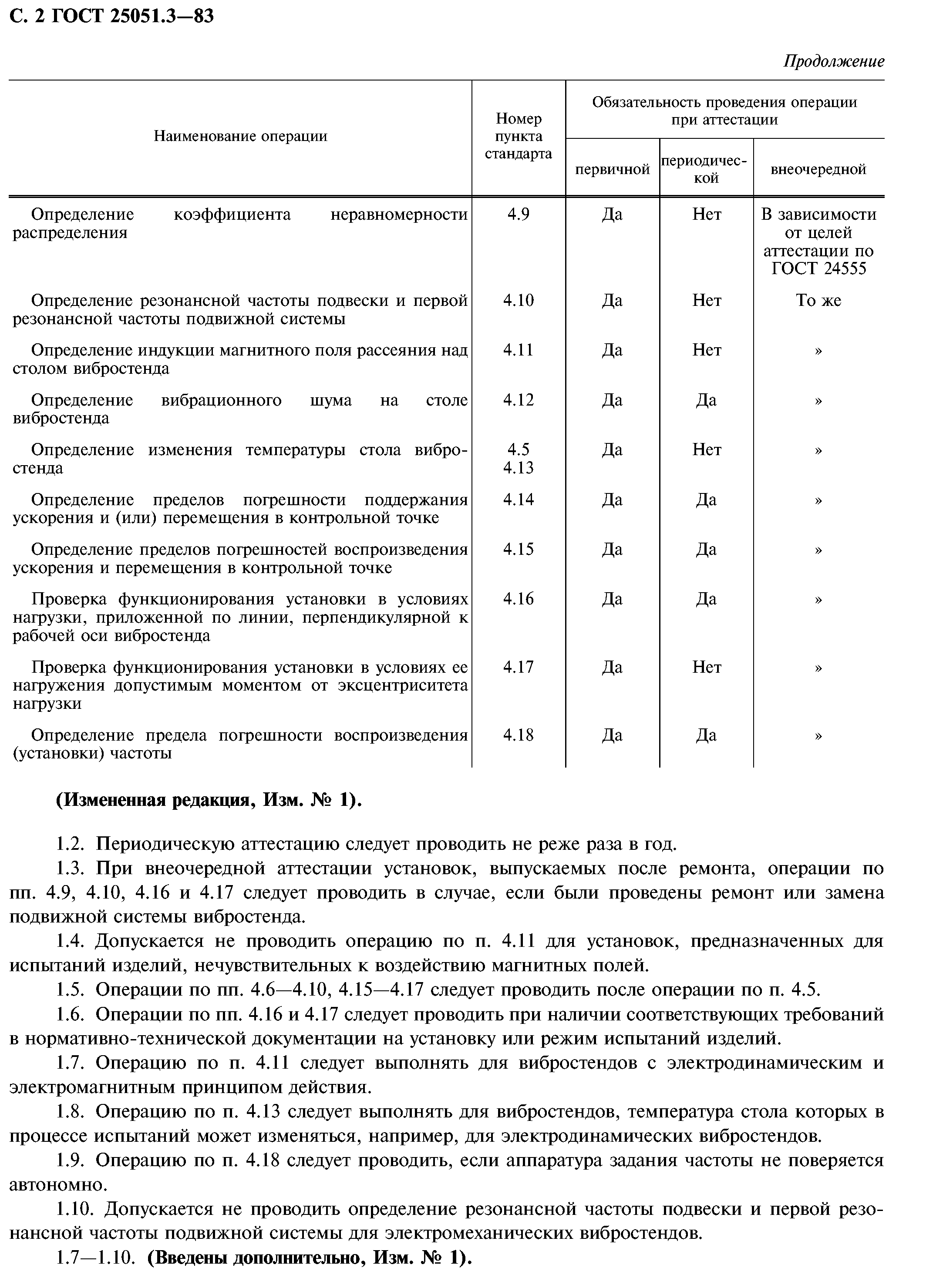

Lana77 4 Опубликовано 21 Марта 2019 Жалоба Поделиться Опубликовано 21 Марта 2019 (изменено) Добрый всем день. У меня вот такой вопрос. у нас есть аккредитованная испытательная лаборатория (ИЛ) и отдел метрологии и измерительной техники (ОМИТ). ОМИТ проводит периодическую аттестацию ИО ИЛ. после ремонта оборудования нужна повторная аттестация в объеме первичной. Можем ли мы сами (ОМИТ) провести ее, оформив соответственно аттестат и протокол или нужно вызывать на первичку ГЦСМ? Да, аттестация по ГОСТ Р 8.568. И ОМИТ аккредитации не имеет. только в РСК на калибровку регистрация Изменено 21 Марта 2019 пользователем Lana77 Цитата Ссылка на комментарий Поделиться на других сайтах Прочее
LIBorisi4 149 Опубликовано 21 Марта 2019 Жалоба Поделиться Опубликовано 21 Марта 2019 6 часов назад, Lana77 сказал: после ремонта оборудования нужна повторная аттестация в объеме первичной. Цитата 4.1 Услуга по аттестации ИО может выполняться как в интересах заказчика, так и другого юридического лица (индивидуального предпринимателя), которое в соответствии с законодательством уполномочило на это заказчика. При необходимости по согласованию с заказчиком исполнитель в соответствии с законодательством может привлекать для выполнения услуги других юридических лиц и (или) индивидуальных предпринимателей, в том числе ГНМИ и (или) ГРЦМ. У Вас есть необходимость? Специалисты и средства аттестации есть? Если есть специалисты и средства, то необходимости нет. 6 часов назад, Lana77 сказал: Можем ли мы сами (ОМИТ) провести ее, оформив соответственно аттестат и протокол Цитата 7.2 При положительных результатах повторной аттестации выдается аттестат в соответствии с приложением Б, на оборотной стороне которого указываются сведения о предыдущем аттестате (номер аттестата, дата его выдачи, кем выдан). На оборотную сторону ранее выданного аттестата вносится запись о прекращении его действия с указанием даты, начиная с которой действие данного аттестата прекращается. Сведения на оборотной стороне аттестатов заверяются подписью и печатью исполнителя, выполнившего повторную аттестацию. 6 часов назад, Lana77 сказал: И ОМИТ аккредитации не имеет. Можно подумать, что ГНМИ и (или) ГРЦМ имеют аккредитацию на аттестацию ИО. Нет такой аккредитации. Цитата Ссылка на комментарий Поделиться на других сайтах Прочее
Lana77 4 Опубликовано 25 Марта 2019 Жалоба Поделиться Опубликовано 25 Марта 2019 (изменено) в общем-то мы так и сделали. просто ранее на первичку всегда вызывали ЦСМ, но в ГОСТе 8.568-97 я не видела требования такого. спрашивала - почему так делаете (я в организации не так давно работаю). ответ - докажите обратное. Изменено 25 Марта 2019 пользователем Lana77 Цитата Ссылка на комментарий Поделиться на других сайтах Прочее
