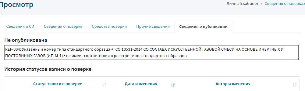

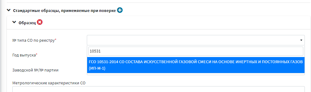

Всем добрый день!
Подскажите, пожалуйста, как быть?
При загрузке данных о поверке Аршин файл мой принял, загрузил, эл.подпись прошла. После обработки выдал: Ошибка публикации.
В сведениях о публикации ошибка описана так:
Но раньше эту смесь  Аршин принимал без проблем:
Что теперь не так? Что ему не нравится?

1 час назад, Недавновповерке сказал:
Всем добрый день!
в xml файле указан только номер т.е ГСО 10531-2014 или полностью номер и название?
