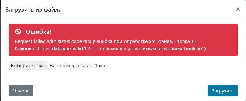

7 минут назад, Вячеслав84 сказал:
Подскажите пожалуйста, где ошибка, все перепроверил....не могу понять
данные.xml 3 \u043a\u0411 · 0 скачиваний
Поле владелец не заполнено, это поле обязательное к заполнению
добавление:
точнее не заполнено поле если поверитель является владельцем  - должно быть true или false
<gost:isOwner></gost:isOwner>
13 минут назад, Вячеслав84 сказал:
Поле Владелец СИ заполнено...
<?xml version="1.0" encoding="utf-8" ?>
<gost:application xmlns:gost="urn://fgis-arshin.gost.ru/module-verifications/import/2020-06-19">
    <gost:result>
        <gost:miInfo>
            <gost:etaMI>
                <gost:primaryRec>
                    <gost:mitypeNumber>1491-70</gost:mitypeNumber>
                    <gost:modification>НМП-52</gost:modification>
                    <gost:manufactureNum>42607</gost:manufactureNum>
                    <gost:manufactureYear>1981</gost:manufactureYear>
                    <gost:isOwner>ТУТ ДОЛЖНО БЫТЬ true или false</gost:isOwner>
true - организация поверитель владеет этим эталоном сама, false - владельцем этого поерямого эталона яввляется сторонний заказчик
Здравствуйте!
Подскажите, пожалуйста, кого указывать в поле "Владелец СИ". Выпускаем СИВН из производства, проводим первичную поверку. Заказчика или предприятие-изготовитель? Может было какое-нибудь разъяснение?
нет, это поле может быть пустым, ошибка была в то что методика поверки была вписана в ячейку для МП при поверке СИ в качестве эталона(.....исправил и всё норм))) Спасибо)
