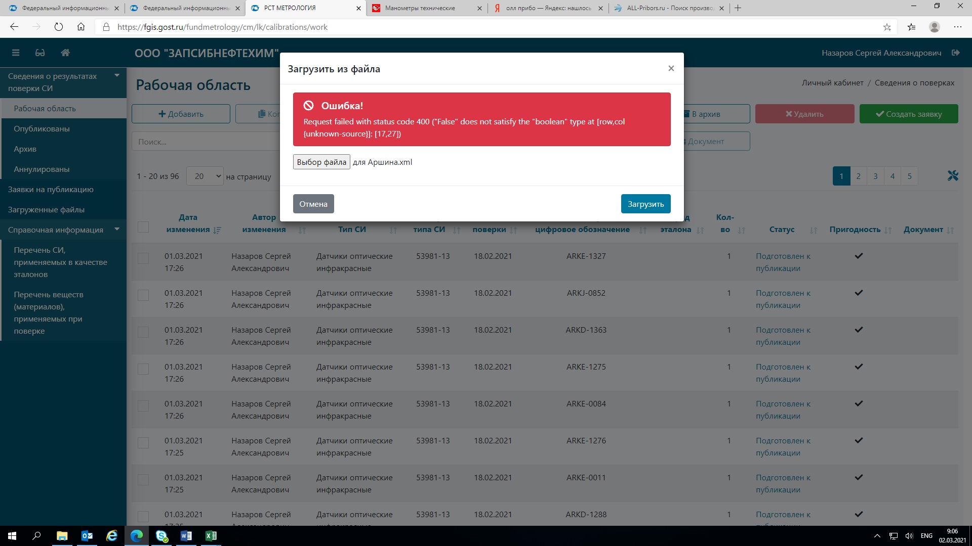

Добрый день коллеги!
Подскажите пожалуйста , сейчас выгружать в Аршин через файл xml можно или нет?
В начале февраля попробовал выгрузить данные с помощью файла Аршин новый мод 6-5 и все выгружалось. сейчас накопили данные на выгрузку, а Аршин наш файл xml не принимает выдает ошибку 400. В чем может быть причина?
АРШИН_Техничка_выгрузка_за_20.02.2021 .xlsm
8 минут назад, mikel_vlad сказал:
Можно и нужно ;) У Вас ругается на 17-ую строку в полученном xml, в этой строке
<gost:calibration>False</gost:calibration>
попробуйте False написать со строчной (маленькой) буквы, никаких других предположений пока нет.
