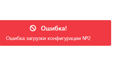

2 часа назад, VSVS сказал:
Добрый день! Модуль поверки и доступ к личному кабинету уже появился? Как вы заходите? У меня по прежнему ошибка конфигурации № 2...
И у меня:
2 минуты назад, Нина Рылова сказал:
И у меня:
  1 час назад, VSVS сказал:
с Ctrl-F5 смог зайти
