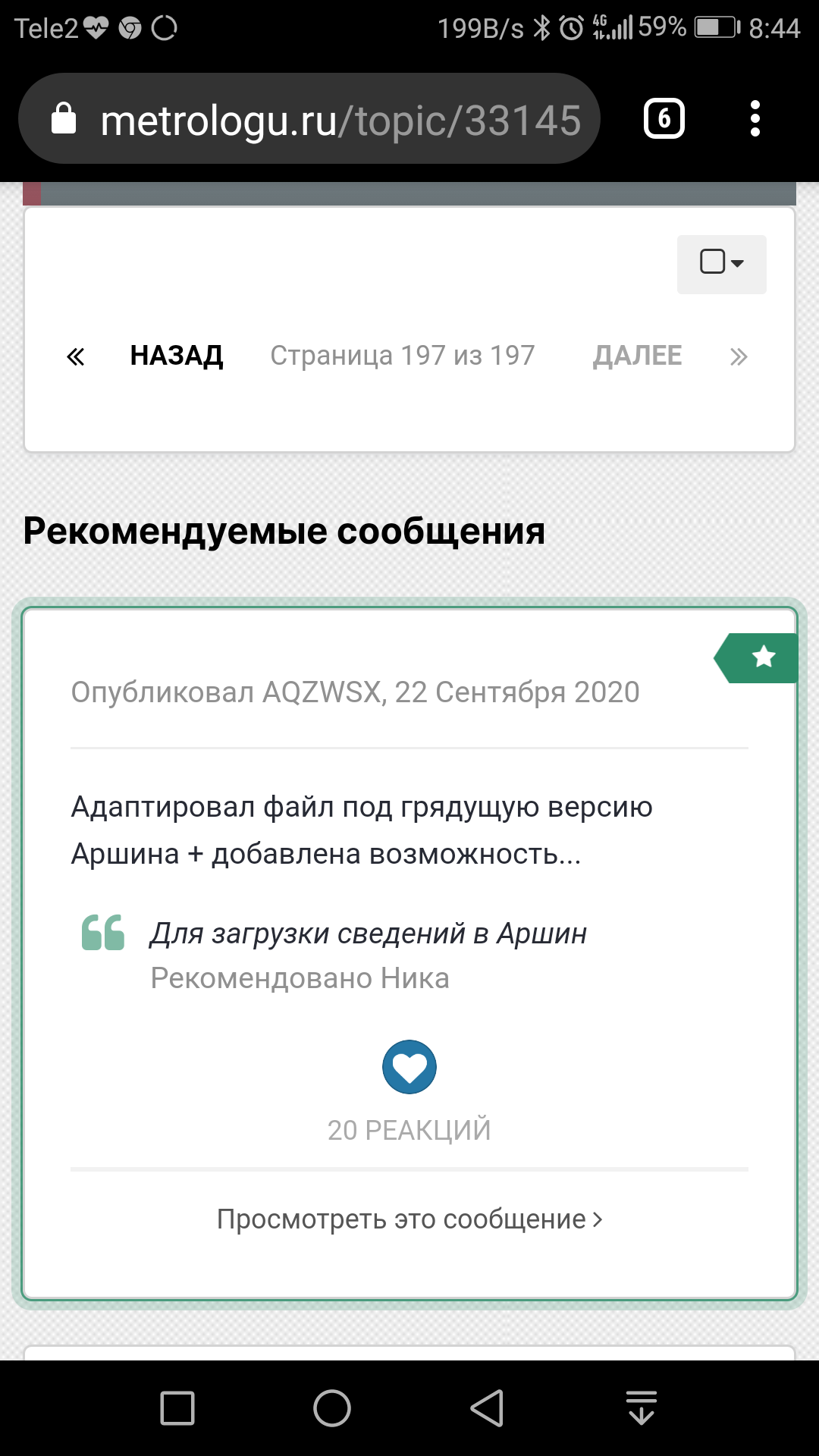

3 часа назад, Логинов Владимир сказал:
Администраторы или модераторы вставьте на первую страницу в первое сообщение ссылку на
 Или закрепите то сообщение.
