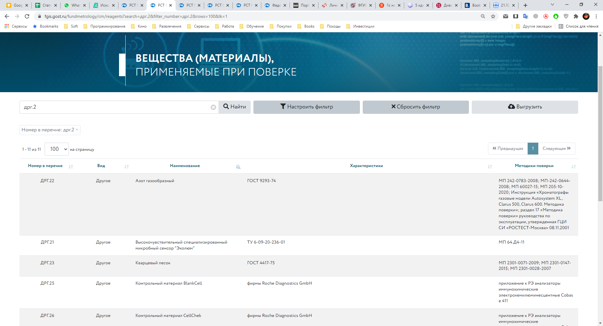

2 часа назад, Wendel_R сказал:
Полностью прописываю название. Причём копирую его прямо из ЛК. Чтобы уж точно не ошибиться. Не помогает.
Первый столбец "Номер в перечне" - это то, что нужно вводить. Т.е. в вашем случае ДРГ.2

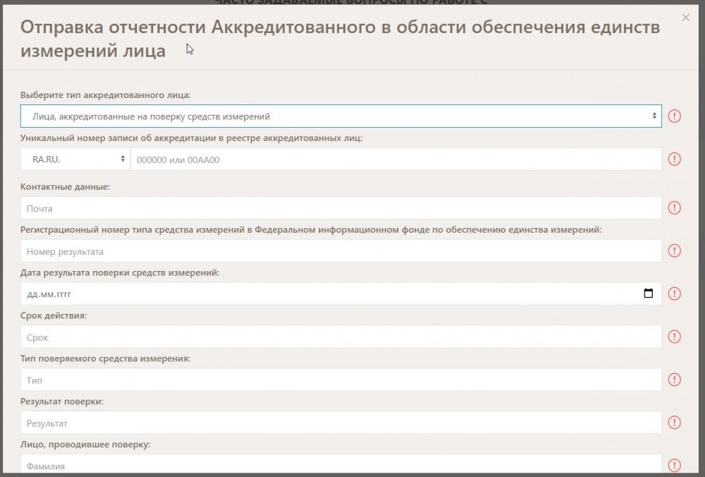

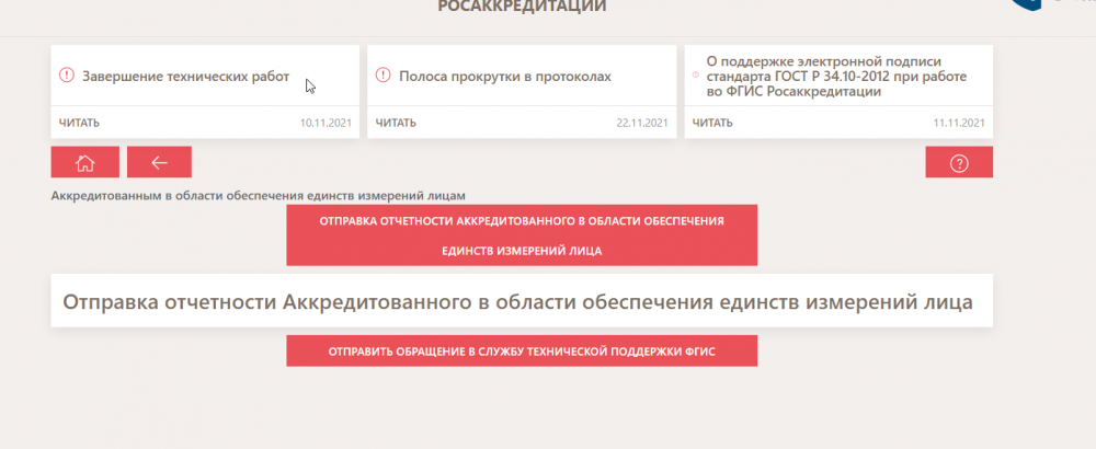

А кто ни будь начал исполнять Приказ Министерства экономического развития Российской Федерации от 24.10.2020 № 704.
Вот по этой форме image.thumb.png.1770daf1d3f5c512ae8b49d054245c65.pnghttp://support.fsa.gov.ru/#modal-metrology-report
52 минуты назад, majkl84 сказал:
