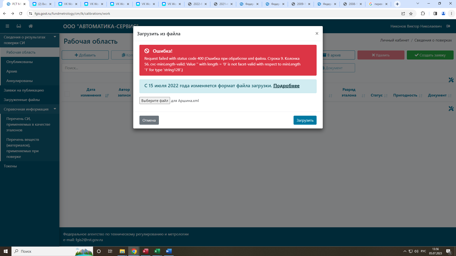

6 минут назад, Ирина1506 сказал:
Всем добрый день! Подскажите пожалуйста, кто разбирается, что за ошибка и как устранить?
У вас какое то обязательное поле на заполнено. Приложите файл скажем конкретно.
В 05.07.2023 в 14:04, Логинов Владимир сказал:
для Аршина.xml
Изменено пользователем Ирина1506
4 минуты назад, Ирина1506 сказал:
столбец Модификация обязателен для заполнения, если нет модификации поставьте "нет"
