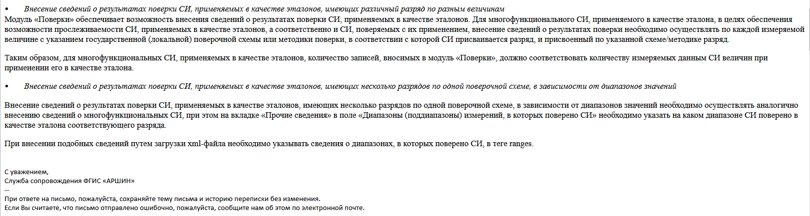

1 title,npeNumber,rank указываются не более одного раза в документе согласно руководству пользователя 1..1 (добавить такую возможность можно , но насколько это будет правильно) будет ли файл вообще приниматься.(прикреплю файл сюда)1.1.1.1.1.6.3 , 1.1.1.1.1.6.2 , 1.1.1.1.1.6.1 П/П.
Задал такой вопрос, вот что ответили, получается что можно, но нужно еще один столбец ranges сделать во вкладке First и Single,с возможностью перечисления через ";"
По идеи Ranges это раздел с одной строкой , child element от result
И еще хорошо бы понять как идет чтение файла Синхронно или Асинхронно , для того чтобы понять насколько важно помещать элемент в нужную часть файла или достаточно соблюсти положение в родительском элементе))

Вот тут ответ на ваш вопрос
Вкратце сколько разрядов, диапазонов и ГПС столько раз и передаем данные о поверки этого СИ в качестве эталона.
Спасибо ответ уже получил , я даже понял что элемент "ranges" это child element  от result, по схеме идет после "addtional_info" , но мне интересно уже другое , как читается файл на той стороне , Синхронно или Асинхронно.
