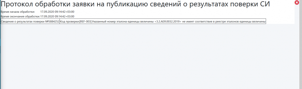

4 минуты назад, woodanok сказал:
Доброго дня!
ФГИС ругается на эталон, может есть возможность как то это обойти?
ЖЖ20 080700.xml
Это в тестовую базу?
3 минуты назад, longloaf сказал:
я не нашел в реестре эталонов под таким номером эталон.
Оно так и есть, и когда они там появятся не известно, а отправлять надо :)
2 минуты назад, woodanok сказал:
тогда указывайте гэт, а в прочих сведениях пишите ваш эталон
В базе Аршина нет такого эталона 3.2.АЕЯ.0032.2019  https://fgis.gost.ru/fundmetrology/registry/11
Ваш эталон не утвержден. И теперь вы не сможете исправить замечания, потому что теперь порядок утверждения эталонов другой, но вам его и не надо аттестовывать, его просто надо поверять как СИ утвержденного типа в качестве эталона и при такой поверке поверяющая организация внести должна как эталон. И у него будет уже другой номер эталона (выдается аршином при заносе в базу)

1   3.2.АЕЯ.0032.2019   Рабочий эталон единицы температуры 2 разряда в диапазоне значений от минус 50 до 450°С  12  описание  21.5.2019
3 минуты назад, woodanok сказал:
С таким номером он точно уже не появится. Так как порядок аттестации эталонов изменился.

<gost:singleMI> - не этот тег должен быть если вы партию поверяете
<gost:partyMI> - вот верный
<gost:quantity>425520</gost:quantity> количество вроде должно быть тут написано.
и заводского номера у партии нет <gost:manufactureNum>Лот 20249</gost:manufactureNum>
вот как должно быть
Цитата
<?xml version="1.0" encoding="utf-8"?>
<gost:application xmlns:gost="urn://fgis-arshin.gost.ru/module-verifications/import/2020-04-14">
<gost:result>
<gost:miInfo>
<gost:partyMI>
<gost:mitypeNumber>52345-12</gost:mitypeNumber>
<gost:modification>"ИМПЭКС-МЕД" (мод. ТМР)</gost:modification>
</gost:partyMI>
</gost:miInfo>
<gost:signCipher>АЕЯ</gost:signCipher>
<gost:vrfDate>2020-08-07+04:00</gost:vrfDate>
<gost:validDate>9999-12-31+04:00</gost:validDate>
<gost:applicable>
<gost:certNum>ЖЖ20 080700</gost:certNum>
<gost:signPass>false</gost:signPass>
<gost:signMi>false</gost:signMi>
</gost:applicable>
<gost:docTitle>МП 207.1-012-2016 «Термометры медицинские максимальные стеклянные «ИМПЭКС-МЕД» (мод. ТМР, ТМБР)»</gost:docTitle>
<gost:metrologist>А. А. Жигульский</gost:metrologist>
<gost:means>
<gost:uve>
<gost:number>3.2.АЕЯ.0032.2019</gost:number>
</gost:uve>
</gost:means>
<gost:additional_info>Лот 20249 (425520 шт.)</gost:additional_info>
</gost:result>
</gost:application>
Лот 20249 (425520 шт.) - это можно в примечании дописать
А если эталон писать как вам подсказал AQZWSX то будет примерно вот так
<gost:result>
<gost:miInfo>
<gost:partyMI>
</gost:partyMI>
</gost:miInfo>
<gost:applicable>
</gost:applicable>
<gost:means>
<gost:npe>
<gost:number>
гэт34-2007</gost:number>
</gost:npe>
</gost:means>
<gost:additional_info> Лот 20249 (425520 шт.). Поверено с применением: 32777-06; Термометр сопротивления платиновый вибропрочный ПТСВ-1-2; зав. № 2093; 2 разряд</gost:additional_info>
</gost:result>
</gost:application>
Только в эталонах должен быть ещё измеритель сопротивления. Вы же без него сопротивление на ПТСВ не можете измерить.
