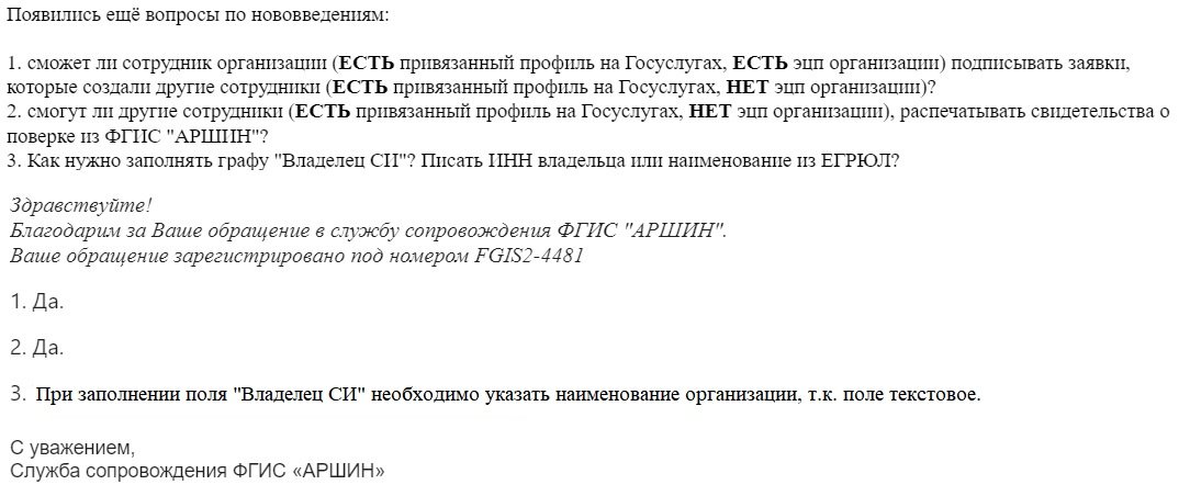

А про владельцев зачем тогда это поле если ИНН не писать? Десятки-сотни организаций с одинаковым наименованием.

Здравствуйте. У меня глупый вопрос, на который я не могу найти ответа. Мы поверяем квартирные счетчики. Кого указывать в столбце Владелец СИ? Организацию изготовитель или собственника кв? Спасибо заранее за ответ.
Вопрос интересный, изготовителя можно указывать только при первичной поверке(изготовитель работает "на склад", и на момент поверки является собственником СИ), так звучало на семинаре. А вот насколько корректно указывать физ.лицо? Вроде существует закон о защите персональных данных, к которым относятся и ФИО?
