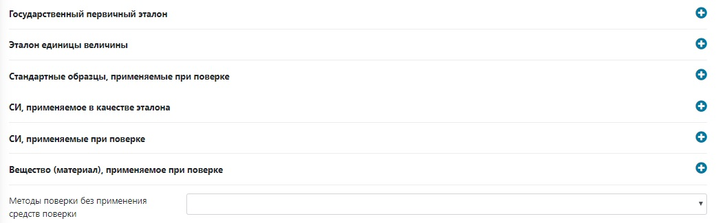

Специалисты Данилов А.А. 1991 Опубликовано 10 Января 2020 Специалисты Жалоба Опубликовано 10 Января 2020 1 час назад, Фёдоров_Ф сказал: ? В ФИФ ОЕИ будут сведения, что это СИ утвержденного типа поверено как эталон? ? Сведения о поверке этим эталоном ФИФ ОЕИ "проглотит"? Обещали, что так оно и будет... Цитата
