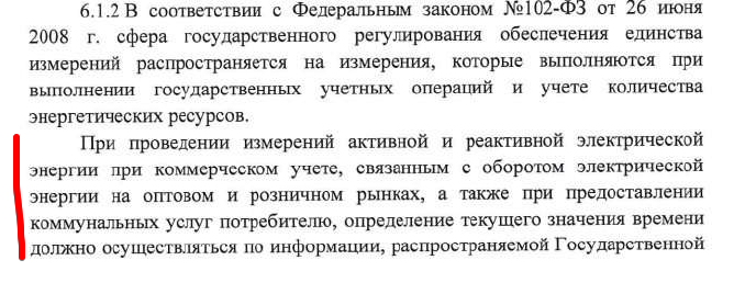

VG_Grag 0 Опубликовано 30 Июля 2020 Жалоба Опубликовано 30 Июля 2020 Замечание 6.1.2. вообще абсурдное, получается все счетчики энергоресурсов (тепло/газ/ЭЭ) должны иметь привязку к UTC (SU), т.е. 99% потребления на рознице у обычных потребителей они отразили вне закона! Вообще весь мир живет по мировому времени, либо с привязкой к нему, а у нас оно собственное национализированное) Цитата

VVF 124 Опубликовано 30 Июля 2020 Жалоба Опубликовано 30 Июля 2020 2 минуты назад, VG_Grag сказал: У Вас в квартире/доме счетчик электрической энергии как то прослеживается с UTC (SU)? Нет. А что, согласно п.6.1.2 должен? Я там такой фразы не нашел... 5 часов назад, VG_Grag сказал: Замечание 6.1.2. вообще абсурдное, получается все счетчики энергоресурсов (тепло/газ/ЭЭ) должны иметь привязку к UTC (SU).. Цитата
VG_Grag 0 Опубликовано 30 Июля 2020 Жалоба Опубликовано 30 Июля 2020 1 минуту назад, VVF сказал: Нет. А что, согласно п.6.1.2 должен? Я там такой фразы не нашел... Ну как же? Черным по белому.... Цитата
