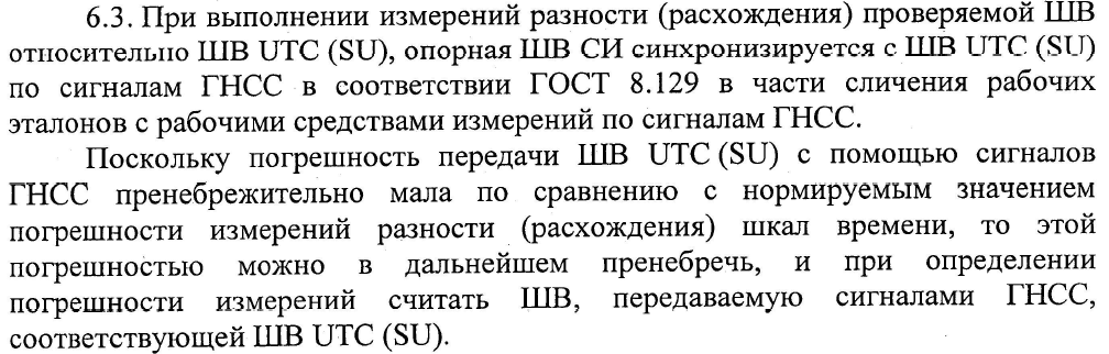

2 часа назад, Логинов Владимир сказал:
Есть приказ Минкомсвязи с аттестованной методикой
В ней есть полезная фраза для данной дискуссии:
Ссылка на комментарий
