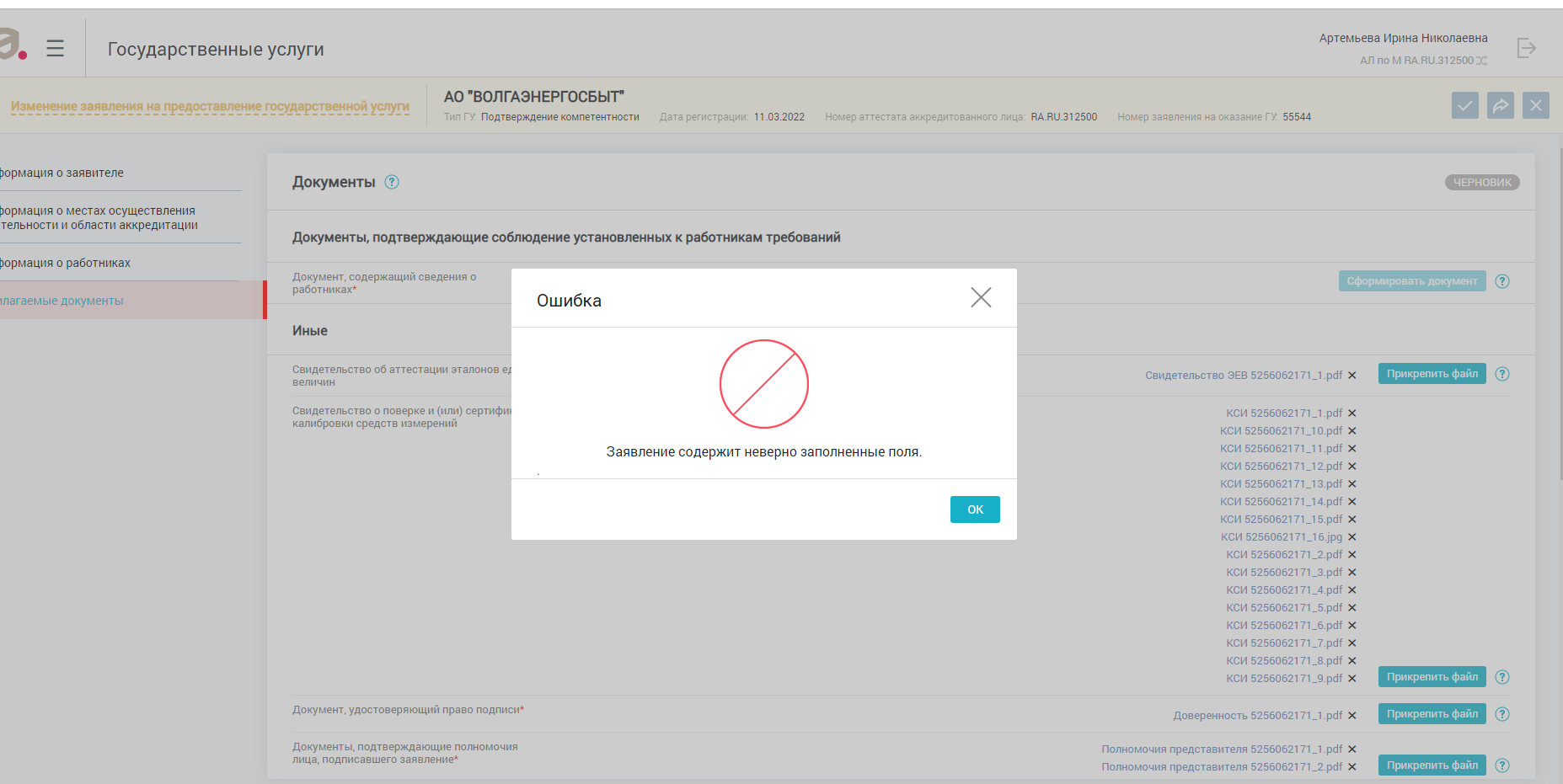

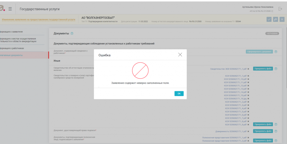

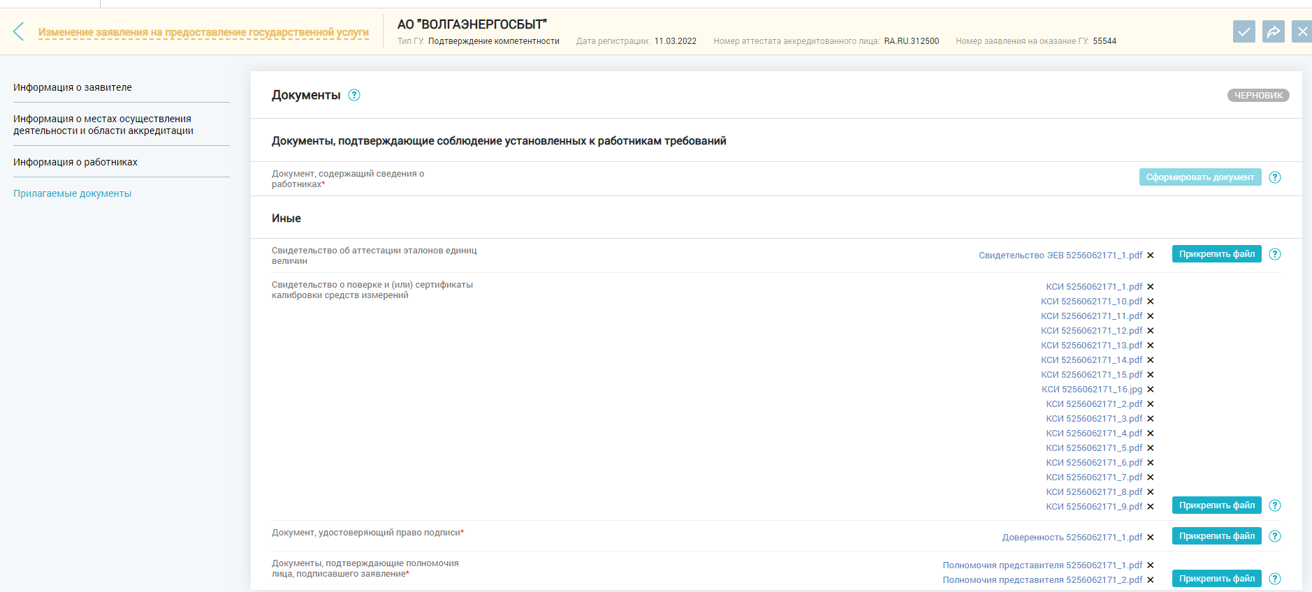

Irina_Art 0 Опубликовано 12 Марта 2022 Жалоба Опубликовано 12 Марта 2022 Добрый день, коллеги! Может быть кто сталкивался При отправке заявления на ГУ ПК2 возникает информация об ошибке "заявление содержит неверно заполненные поля' с указанием на поле " предлагаемые документы". После очистки истории браузера проблема не устроилась. Создан новый черновик заявления, при этом поля во вкладке " предлагаемые документы" изменились, а в старом черновике заявления пропали все ранее прикреплённые документы. код ошибки: saveLk Object main.2c965df39f0b1664cea9.js:1 ERROR TypeError: Cannot read property 'certificateNumber' of undefined at e.checkAccScope (25.dcff43e3c3515d053a5e.js:1) at e.onRalSelect (25.dcff43e3c3515d053a5e.js:1) at e.gotoRalEntity (25.dcff43e3c3515d053a5e.js:1) at e.goToData (25.dcff43e3c3515d053a5e.js:1) at t.project (25.dcff43e3c3515d053a5e.js:1) at t._next (main.2c965df39f0b1664cea9.js:1) at t.next (main.2c965df39f0b1664cea9.js:1) at t._next (main.2c965df39f0b1664cea9.js:1) at t.next (main.2c965df39f0b1664cea9.js:1) at t.notifyNext (main.2c965df39f0b1664cea9.js:1) Ue @ main.2c965df39f0b1664cea9.js:1 /api/v1/oa/accreditation/declaration/view/?docId=f2031afc-5644-47d8-9291-8533c3bde114:1 Failed to load resource: the server responded with a status of 500 () main.2c965df39f0b1664cea9.js:1 FieldRalSetup.displayType=11 is not supported main.2c965df39f0b1664cea9.js:1 ERROR TypeError: Cannot read property 'certificateNumber' of undefined at e.checkAccScope (25.dcff43e3c3515d053a5e.js:1) at e.onRalSelect (25.dcff43e3c3515d053a5e.js:1) at e.gotoRalEntity (25.dcff43e3c3515d053a5e.js:1) at e.goToData (25.dcff43e3c3515d053a5e.js:1) at t.project (25.dcff43e3c3515d053a5e.js:1) at t._next (main.2c965df39f0b1664cea9.js:1) at t.next (main.2c965df39f0b1664cea9.js:1) at t._next (main.2c965df39f0b1664cea9.js:1) at t.next (main.2c965df39f0b1664cea9.js:1) at t.notifyNext (main.2c965df39f0b1664cea9.js:1) Ue @ main.2c965df39f0b1664cea9.js:1 25.dcff43e3c3515d053a5e.js:1 validation errors Array(0) Цитата
Логинов Владимир 904 Опубликовано 12 Марта 2022 Жалоба Опубликовано 12 Марта 2022 тут вам вряд ли кто поможет пишете и звоните в тех поддержку Цитата

Надежда Дульянинова 0 Опубликовано 15 Марта 2022 Жалоба Опубликовано 15 Марта 2022 В 12.03.2022 в 09:44, Irina_Art сказал: Добрый день, коллеги! Может быть кто сталкивался При отправке заявления на ГУ ПК2 возникает информация об ошибке "заявление содержит неверно заполненные поля' с указанием на поле " предлагаемые документы". После очистки истории браузера проблема не устроилась. Создан новый черновик заявления, при этом поля во вкладке " предлагаемые документы" изменились, а в старом черновике заявления пропали все ранее прикреплённые документы. код ошибки: saveLk Object main.2c965df39f0b1664cea9.js:1 ERROR TypeError: Cannot read property 'certificateNumber' of undefined at e.checkAccScope (25.dcff43e3c3515d053a5e.js:1) at e.onRalSelect (25.dcff43e3c3515d053a5e.js:1) at e.gotoRalEntity (25.dcff43e3c3515d053a5e.js:1) at e.goToData (25.dcff43e3c3515d053a5e.js:1) at t.project (25.dcff43e3c3515d053a5e.js:1) at t._next (main.2c965df39f0b1664cea9.js:1) at t.next (main.2c965df39f0b1664cea9.js:1) at t._next (main.2c965df39f0b1664cea9.js:1) at t.next (main.2c965df39f0b1664cea9.js:1) at t.notifyNext (main.2c965df39f0b1664cea9.js:1) Ue @ main.2c965df39f0b1664cea9.js:1 /api/v1/oa/accreditation/declaration/view/?docId=f2031afc-5644-47d8-9291-8533c3bde114:1 Failed to load resource: the server responded with a status of 500 () main.2c965df39f0b1664cea9.js:1 FieldRalSetup.displayType=11 is not supported main.2c965df39f0b1664cea9.js:1 ERROR TypeError: Cannot read property 'certificateNumber' of undefined at e.checkAccScope (25.dcff43e3c3515d053a5e.js:1) at e.onRalSelect (25.dcff43e3c3515d053a5e.js:1) at e.gotoRalEntity (25.dcff43e3c3515d053a5e.js:1) at e.goToData (25.dcff43e3c3515d053a5e.js:1) at t.project (25.dcff43e3c3515d053a5e.js:1) at t._next (main.2c965df39f0b1664cea9.js:1) at t.next (main.2c965df39f0b1664cea9.js:1) at t._next (main.2c965df39f0b1664cea9.js:1) at t.next (main.2c965df39f0b1664cea9.js:1) at t.notifyNext (main.2c965df39f0b1664cea9.js:1) Ue @ main.2c965df39f0b1664cea9.js:1 25.dcff43e3c3515d053a5e.js:1 validation errors Array(0) Добрый день, мы изначально прикрепили все свидетельства о поверке и такая же ошибка выходила, потом всё перепробовала..., но удалось подать когда убрала все свидетельства о поверке (они не под звездочкой*), может какой то файл был поврежден Цитата
