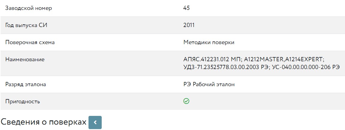

МВ21 11 Опубликовано 19 Февраля 2021 Жалоба Опубликовано 19 Февраля 2021 Не все так просто. Речь идет о счетчиках жидкости. В соответствии с МП должен быть "эталонный счетчик жидкости". ЛПС не должна противоречить ГПС, а в ГПС 256 эталонами являются проливные установки, а все счётчики - СИ Из счетчика можно сделать установку и: 1) утвердить тип; или 2) калибровать в качестве эталона (с последующей аттестацией). По моему самый простой (быстрый и дешевый) вариант поверить счетчик утвержденного типа "в качестве эталона по МП..". Но поверители не охотно идут на такой вариант, нужен прецедент. Цитата
VVF 123 Опубликовано 19 Февраля 2021 Жалоба Опубликовано 19 Февраля 2021 1 час назад, МВ21 сказал: А есть у кого нибудь опыт получения свидетельства о "применении в качестве эталона по методике поверки..." ? Количество МП ограничивается объемом строки в Аршине. Заполнение (указание МП) на откуп поверителя - он так видит, эталон это или нет. Разрешено приказом 2510. Цитата
МВ21 11 Опубликовано 19 Февраля 2021 Жалоба Опубликовано 19 Февраля 2021 2 минуты назад, VVF сказал: Количество МП ограничивается объемом строки в Аршине. Заполнение (указание МП) на откуп поверителя - он так видит, эталон это или нет. Разрешено приказом 2510. Про законность я в общем то и не сомневался, да и ограничение по кол-ву МП тоже не страшно. Спасибо! Цитата

Dots 336 Опубликовано 20 Февраля 2021 Жалоба Опубликовано 20 Февраля 2021 21 час назад, VVF сказал: А что так можно? Регистрационный номер СИ в реестре ФИФ ОЕИ44427.10.СИ.00172062 Тоже обратил внимание на такие записи и пока не понимаю для чего они, почему не вносятся как эталоны по МП. С МП хоть понятно откуда ноги растут и формулировка "СИ, применяемые в качестве эталона" может в чем то спорная, но понятная, то вот "эталон, соответствующий уровню рабочего СИ" звучит по-моему абсурдно. Но "если звезды зажигаются, значит это кому-нибудь нужно" (с) т.е. раз в АРШИНЕ есть эта возможность то видимо этому есть какое-то объяснение, может ЦСМам что-то по этому поводу доводили. Цитата

VVF 123 Опубликовано 20 Февраля 2021 Жалоба Опубликовано 20 Февраля 2021 3 минуты назад, Dots сказал: то вот "эталон, соответствующий уровню рабочего СИ" звучит по-моему абсурдно. Это цитата из протокола поверки. В номере перечня СИ, применяемых в качестве эталонов Аршина букв РЭ нет, а есть буквы СИ. Отсюда простой и однозначный вывод: СИ можно поверять с помощью СИ. Вариант: любое СИ может стать эталоном Цитата
Логинов Владимир 895 Опубликовано 20 Февраля 2021 Жалоба Опубликовано 20 Февраля 2021 1 минуту назад, VVF сказал: Это цитата из протокола поверки. В номере перечня СИ, применяемых в качестве эталонов Аршина букв РЭ нет, а есть буквы СИ. Отсюда простой и однозначный вывод: СИ можно поверять с помощью СИ. Вариант: любое СИ может стать эталоном https://fgis.gost.ru/fundmetrology/cm/etalons?search=.РЭ&rows=100&lk=1 13 тысяч рабочих эталонов. C буквами РЭ Цитата
Dots 336 Опубликовано 20 Февраля 2021 Жалоба Опубликовано 20 Февраля 2021 8 минут назад, VVF сказал: Это цитата из протокола поверки. В номере перечня СИ, применяемых в качестве эталонов Аршина букв РЭ нет, а есть буквы СИ. Отсюда простой и однозначный вывод: СИ можно поверять с помощью СИ. Вариант: любое СИ может стать эталоном Ну сама по себе возможность вносить так в Аршин не является подтверждением, что наповеряв таким СИ ты потом не получишь проблем. Все таки нужно понимать, как при необходимости обосновывать такие "эталоны". Цитата
