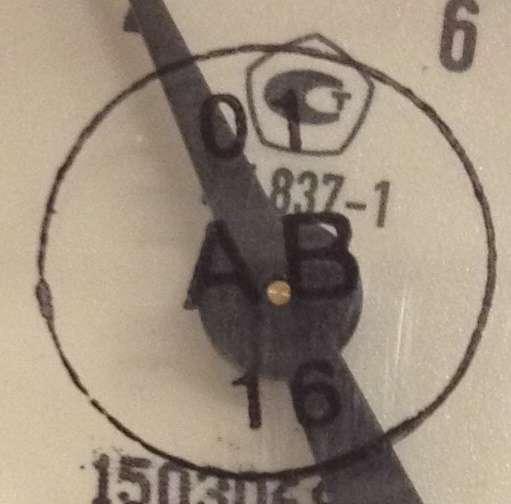

metrolog_kz 5 Опубликовано 21 Июня 2016 Жалоба Опубликовано 21 Июня 2016 Доброго времени суток! Кто-нибудь может подсказать, что это за клеймо? Преподносят как поверительное... Цитата
Ника 1315 Опубликовано 21 Июня 2016 Жалоба Опубликовано 21 Июня 2016 Доброго времени суток! Кто-нибудь может подсказать, что это за клеймо? Преподносят как поверительное... Для меня - оно не имеет ни малейшего отношения к поверке, т.к. не содержит "атрибут" знака поверки из Порядка поверки. 25. Знак поверки содержит следующую информацию: - знак Федерального агентства по техническому регулированию и метрологии; ... Чей шифр (АВ) мог быть использован, вычислить не удалось, т.к. в базе ФИФ произошли изменения. Цитата
Логинов Владимир 895 Опубликовано 22 Июня 2016 Жалоба Опубликовано 22 Июня 2016 25. Знак поверки содержит следующую информацию: - знак Федерального агентства по техническому регулированию и метрологии; ... Чей шифр (АВ) мог быть использован, вычислить не удалось, т.к. в базе ФИФ произошли изменения. http://fundmetrology.ru/034_pov_mark/2list.aspx?z=%D0%90%D0%92'>http://fundmetrology.ru/034_pov_mark/2list.aspx?z=%D0%90%D0%92 Бурятский ЦСМ Шифры теперь все вместе и для юр. лиц и для институтов с фбу http://fundmetrology.ru/034_pov_mark/2list.aspx Цитата
Ника 1315 Опубликовано 22 Июня 2016 Жалоба Опубликовано 22 Июня 2016 Чей шифр (АВ) мог быть использован, вычислить не удалось, т.к. в базе ФИФ произошли изменения. http://fundmetrology.ru/034_pov_mark/2list.aspx?z=%D0%90%D0%92'>http://fundmetrology.ru/034_pov_mark/2list.aspx?z=%D0%90%D0%92 Бурятский ЦСМ Шифры теперь все вместе и для юр. лиц и для институтов с фбу http://fundmetrology.ru/034_pov_mark/2list.aspx Вчера днем их там не было (среди ЮЛ и ИП). Поиск с рабочего компа выдавал только "трехзначные" буквы. А "двузначный" был только Московский Ростест. А ГРЦМ и ГНМИ выделены в отдельную "страницу". И там нет поиска по шифру. Но после перехода при нажатии на название - уже появляется. (Может оперативно отреагировали, т.к. попыталась сообщить об ошибке, и приняла участие в опросе, указав и там про это.) Цитата
metrolog_kz 5 Опубликовано 22 Июня 2016 Жалоба Опубликовано 22 Июня 2016 (изменено) Спасибо за информацию! Но учитывая, что оборудование, на котором установили приборы с такими клеймами, изготовлено в Нижнем Новгороде, сильно сомневаюсь, что их поверку проводил Бурятский ЦСМ "Левое" оно какое-то, значит? Но, если предположить, что это клеймо первичной поверки (калибровки), проведенной непосредственно в Германии (манометр компании Wika)? Может, есть у кого-нибудь информация, как выглядят клейма в Германии (или в Евросоюзе)? И будет ли первичная поверка с таким клеймом немецкого происхождения для манометра изготовления Wika признаваться в России? Хотя, сам манометр имеет российский знак утверждения типа... На манометры, изготовленные в Германии, его могут наносить? Изменено 23 Июня 2016 пользователем metrolog_kz Цитата
