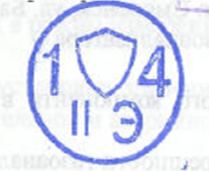

metrolog_kz 5 Опубликовано 30 Октября 2014 Жалоба Поделиться Опубликовано 30 Октября 2014 (изменено) Напридумывать можно разное: Или кто-то придумал себе такое калибровочное. Или "вояки" так штампуют теперь (раньше, мне помнится, у них звездочка в центре была). Последний вариант - что-нибудь импортное (даже если СНГ). Скажите, пожалуйста, а что, в России "вояки" сами себе имеют право устанавливать рисунок поверительных клейм? Я из Казахстана, к нам поступили приборы с поверкой, удостоверенной таким клеймом (см. ниже). Изготовитель - номерное предприятие из сферы деятельности, относящейся к ФСБ. Является ли такое клеймо действительным? И еще говорят, что к ним с таким вопросом еще никто не обращался.... Получается, на "вояк" не распространяется действие ПР 50.2.007-2001? Я их пытаю, скажите-де чем руководствуетесь, изображая такие клейма, а они не "колются"... Изменено 30 Октября 2014 пользователем metrolog_kz Цитата Ссылка на комментарий Поделиться на других сайтах Прочее
Ника 1 255 Опубликовано 30 Октября 2014 Жалоба Поделиться Опубликовано 30 Октября 2014 (изменено) Напридумывать можно разное: Или кто-то придумал себе такое калибровочное. Или "вояки" так штампуют теперь (раньше, мне помнится, у них звездочка в центре была). Последний вариант - что-нибудь импортное (даже если СНГ). Скажите, пожалуйста, а что, в России "вояки" сами себе имеют право устанавливать рисунок поверительных клейм? Я из Казахстана, к нам поступили приборы с поверкой, удостоверенной таким клеймом (см. ниже). Изготовитель - номерное предприятие из сферы деятельности, относящейся к ФСБ. Является ли такое клеймо действительным? И еще говорят, что к ним с таким вопросом еще никто не обращался.... Получается, на "вояк" не распространяется действие ПР 50.2.007-2001? Я их пытаю, скажите-де чем руководствуетесь, изображая такие клейма, а они не "колются"... Я под "вояками" имела ввиду именно военную метрологию, а не предприятия ГОЗ. У них действительно всегда были какие-то свои правила и своя метрология. Даже сейчас в законе написано 7. Особенности обеспечения единства измерений при осуществлении деятельности в области обороны и безопасности государства и в области использования атомной энергии устанавливаются Правительством Российской Федерации. Как выглядело поверочное клеймо со звездочкой в конце 80-х - я видела на каких-то "старых" приборах. И где-то на форуме мы что-то подобное обсуждали. Как оно выглядит сейчас, лично я не знаю. Мы к ним больше за поверкой не обращались. Возможно звездочку заменили на щит. И почему бы ФСБ не иметь своих правил. А "военная тайна" на то и военная, да и что бы туману побольше напустить. Изменено 31 Октября 2014 пользователем Ника Цитата Ссылка на комментарий Поделиться на других сайтах Прочее

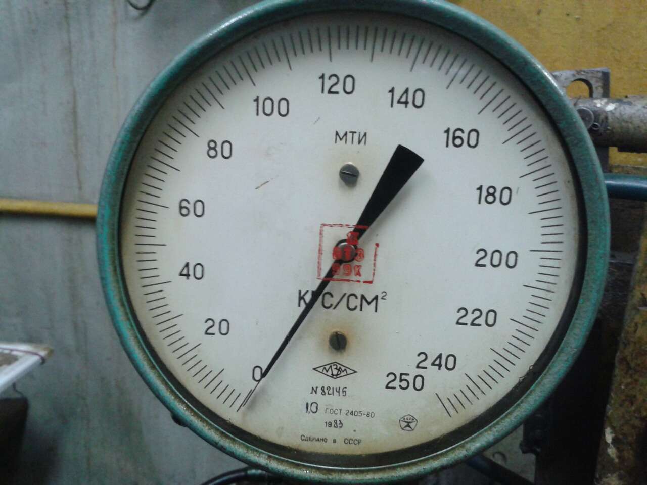

krash 0 Опубликовано 8 Сентября 2015 Жалоба Поделиться Опубликовано 8 Сентября 2015 (изменено) Помогите расшифровать клеймо Если правильно понял, не акредитованная лаборатория, 99 год, калибровка? а квартал? Как то не соответствует ПР 50.2.007 . Прошу помощи, кто понял, требуется для заключения. Изменено 8 Сентября 2015 пользователем krash Цитата Ссылка на комментарий Поделиться на других сайтах Прочее

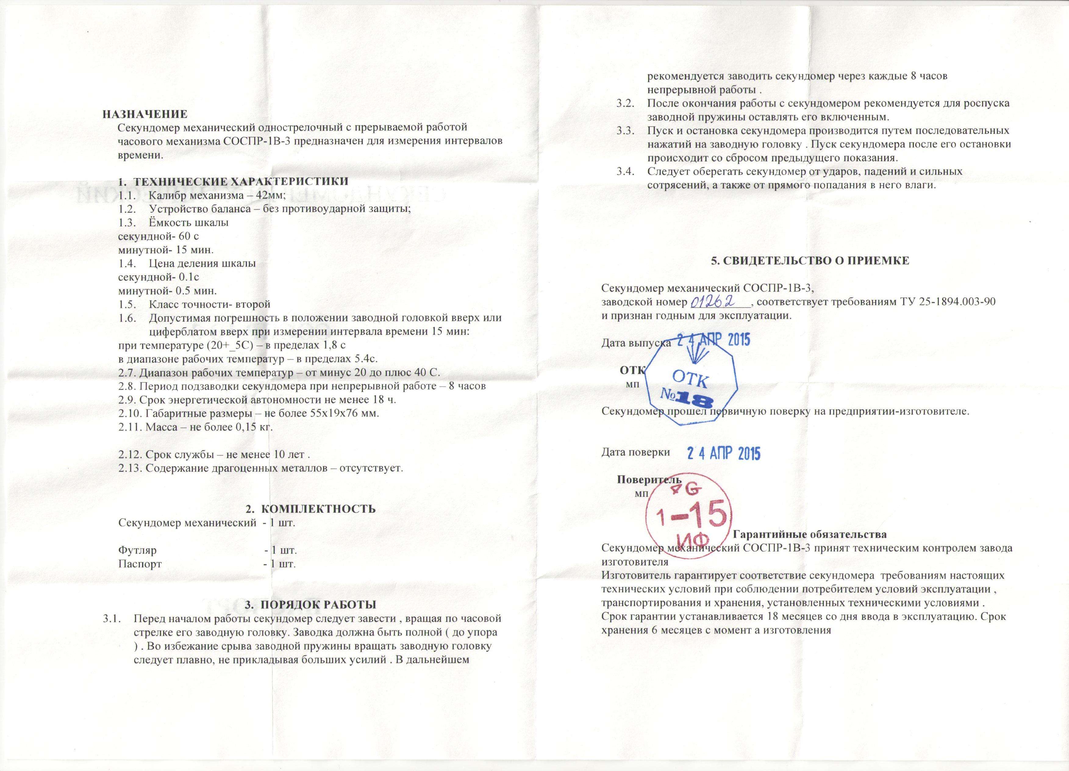

andresus 0 Опубликовано 8 Сентября 2015 Жалоба Поделиться Опубликовано 8 Сентября 2015 Добрый день! Я совсем новичок на этом форуме, но требуется помощь профессионалов. Решил обратится сюда. Оформляю лицензию МЧС на право монтажа пожарной сигнализации. Для этого необходим ряд приборов. Приобрел сразу почти все в одной фирме, но посмотрев паспорта на них пришел к выводу, что они подозрительно одинаковые. Клеймо о первичной поверке стоит,но на сайте Росстандарта его не нашел.Помогите расшифровать. Вот скан паспорта. Заранее благодарен. Цитата Ссылка на комментарий Поделиться на других сайтах Прочее

krash 0 Опубликовано 9 Сентября 2015 Жалоба Поделиться Опубликовано 9 Сентября 2015 А по моему фото, будет ответы? Все же хочется мнение узнать... Цитата Ссылка на комментарий Поделиться на других сайтах Прочее
Ника 1 255 Опубликовано 9 Сентября 2015 Жалоба Поделиться Опубликовано 9 Сентября 2015 Помогите расшифровать клеймо Если правильно понял, не акредитованная лаборатория, 99 год, калибровка? а квартал? Как то не соответствует ПР 50.2.007 . Прошу помощи, кто понял, требуется для заключения. Если лаборатория не аккредитована, то ее клеймо и не должно соответствовать ПР. Хотя очень похоже. И клеймо не четкое, точнее местами заплывшее. Я например не могу четко распознать все его элементы, что бы предположить что они обозначают. Мне кажется что в верхней строчке цифра 1 и буква К. Что может обозначать 1 квартал. Буква К - калибровочное клеймо. Во второй строчке первый элелемент не читаем. Там может быть как цифра, так и буква. Если это буква, то возможно это шифр аккредитованной на тот момент лаборатории, например ВТЗ. Или само предприятие как-то себя зашифровало. Если это цифра, то какая она - я совсем предположить не могу, и тем более - что она значит. В нижней строчке если первая цифра 9, то явно это год 99. Хотя для меня первая цифра больше похожа на 5. Тогда логика опять пропадает. Буква К возможно индивидуальный шифр (знак) калибровщика, или, если в первой строке буква К - это "сокращение" слова "квартал", то здесь буква К - клеймо калибровочное. Цитата Ссылка на комментарий Поделиться на других сайтах Прочее

Shmidt64 91 Опубликовано 9 Сентября 2015 Жалоба Поделиться Опубликовано 9 Сентября 2015 Помогите расшифровать клеймо Если правильно понял, не акредитованная лаборатория, 99 год, калибровка? а квартал? Как то не соответствует ПР 50.2.007 . Прошу помощи, кто понял, требуется для заключения. Какое заключение Вы готовите? На фото вероятно манометр типа МТИ 1983 года выпуска фирмой "Манометр", г. Москва, внесенный в ФИФ № 1844-63. Сбоку части корпуса крепятся 2 болтами с отверстиями для пломбировки. По результатам поверки манометр пломбируется свинцовой пломбой и выписывается на него свидетельство о поверке. Клеймо каучковое можно и вовсе не ставить, а то которое стоит можно безболезненно удалить, т.к. толку от него абсолютно никакого нет, кроме как отправить его в музей эволюции метрологии, пусть даже в электронном виде. Цитата Ссылка на комментарий Поделиться на других сайтах Прочее

andresus 0 Опубликовано 9 Сентября 2015 Жалоба Поделиться Опубликовано 9 Сентября 2015 Спасибо всем за ответы! Сходил сегодня в ЦСМ - сказали, что клеймо поддельное, а секундомер вовсе не СОСпр. Да и по остальным СИ тоже самое (а я купил сразу все необходимое) - паспорта поддельные, а сами приборы неизвестного производства. Цитата Ссылка на комментарий Поделиться на других сайтах Прочее
libra 523 Опубликовано 9 Сентября 2015 Жалоба Поделиться Опубликовано 9 Сентября 2015 И если это секундомер не Златоустовского завода (а паспорт именно об этом и свидетельствует), то он не утвержденного типа, и в сфере ГРОЕИ его все равно применять нельзя. Почему не Златоустовского завода секундомер? В гарантиях изготовителя указан адрес. Возможно метрологическая служба завода не аккредитована (в шифрах клейм ее нет)? Ну тогда вообще весело. Последний производитель механических секундомеров. Цитата Ссылка на комментарий Поделиться на других сайтах Прочее
libra 523 Опубликовано 9 Сентября 2015 Жалоба Поделиться Опубликовано 9 Сентября 2015 Спасибо всем за ответы! Сходил сегодня в ЦСМ - сказали, что клеймо поддельное, а секундомер вовсе не СОСпр. Да и по остальным СИ тоже самое (а я купил сразу все необходимое) - паспорта поддельные, а сами приборы неизвестного производства. По паспорту он и не суммирующий СОСпр, а СОПпр. Цитата Ссылка на комментарий Поделиться на других сайтах Прочее
