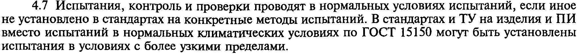

Специалисты scbist 1824 Опубликовано 22 Ноября 2023 Специалисты Жалоба Опубликовано 22 Ноября 2023 2 часа назад, Влдмир сказал: Вы просто не видите разницы между условия испытаний продукции и прочими условиями (контроля, измерений и т.п.). У нас в ТУ есть пункты касающиеся условий испытаний, это требования к объекту, есть пункты касающиеся требований к персоналу, а есть пункты оговаривающие требования к средствам испытаний и измерений, а при необходимости и к санитарным требованиям в помещении лаборатории. Кстати, при аккредитации в анкете мы указывали данные помещений и их состояние. Цитата

Специалисты scbist 1824 Опубликовано 22 Ноября 2023 Специалисты Жалоба Опубликовано 22 Ноября 2023 43 минуты назад, Овчинников Андрей сказал: Выделил жирным текстом. Вы выделили только свое мнение. 44 минуты назад, Овчинников Андрей сказал: - общие требования к условиям, обеспечению и проведению испытаний; Я бы выделил слово "ОБЩИЕ". Там ведь дальше есть 45 минут назад, Овчинников Андрей сказал: - методы испытаний и (или) измерений, требования к условиям измерений; Сюда и попадает освещенность при визуальных работах. Т.е. это условие измерений. В конкретном пункте мы это отдельно и оговариваем. Не говоря уже о том, что 47 минут назад, Овчинников Андрей сказал: В зависимости от особенностей изделия и специфики его испытаний допускается объединять или исключать отдельные разделы, а также включать в нее дополнительные разделы. Цитата
Влдмир 100 Опубликовано 22 Ноября 2023 Жалоба Опубликовано 22 Ноября 2023 1 час назад, scbist сказал: У нас в ТУ есть пункты касающиеся условий испытаний, это требования к объекту, есть пункты касающиеся требований к персоналу, а есть пункты оговаривающие требования к средствам испытаний и измерений, а при необходимости и к санитарным требованиям в помещении лаборатории. Кстати, при аккредитации в анкете мы указывали данные помещений и их состояние. По мне так не очень эта "многогранность". Но можно и упомянуть требования и к персоналу, и к СИ, если не смешивать эти понятия в одну кучу. Цитата
Специалисты scbist 1824 Опубликовано 22 Ноября 2023 Специалисты Жалоба Опубликовано 22 Ноября 2023 1 час назад, Влдмир сказал: Но можно и упомянуть требования и к персоналу, и к СИ, если не смешивать эти понятия в одну кучу. Никакой кучи. Каждый пункт в своем месте. У нас в каждой инструкции есть раздел о персонале. Там четко говорится, что работу может выполнять человек с такой-то квалификацией, знакомый с оборудованием и прочитавший данную инструкцию. Иногда оговаривается возраст и здоровье. Про СИ нет смысла говорить. Мне кажется, что везде есть конкретный перечень и фраза под ним, что допустима замена на аналогичные или лучшие. Каждый тип требований в своем разделе. Цитата
