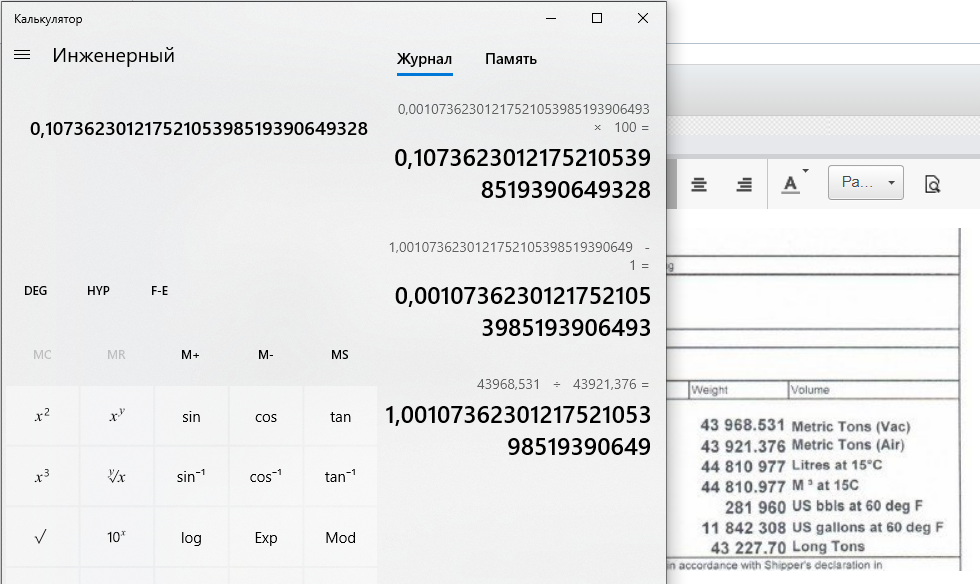

Влдмир 111 Опубликовано 11 Сентября 2019 Жалоба Опубликовано 11 Сентября 2019 Знаменитый документ. Здесь Metric Tons(Vac) и Metric Tons(Air) отличаются на 0,1073 % У нас речь идет о 0,15%. Это чем можно объяснить? Цитата
