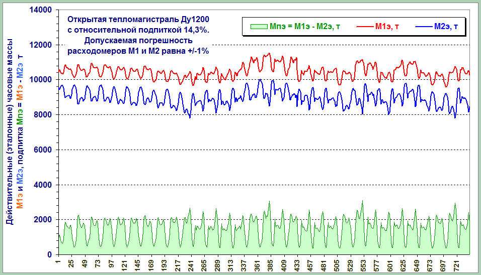

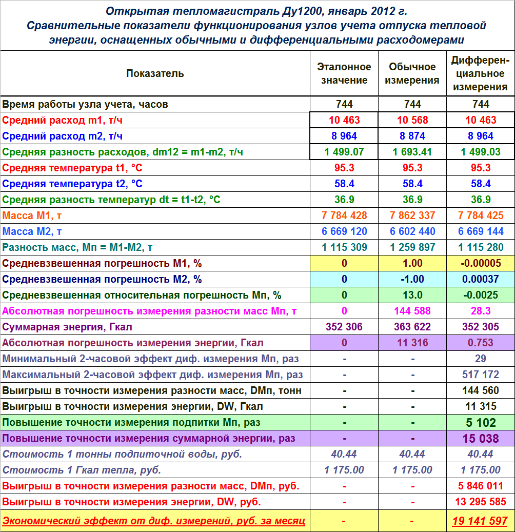

AGL 47 Опубликовано 18 Октября 2012 Жалоба Опубликовано 18 Октября 2012 Стоимость системы тоже наверное запредельная, раз вы её «не знаете». Про стоимость мы вроде уже поговорили, а вот эффективность применения ДИС на тепломагистралях действительно запредельная. Для примера - две картинки. На рис. 1 показан режим работы открытой тепломагистрали Ду1200 с нагрузкой выше среднего (это 4-я по мощности наша магистраль). Предположим, что на выводе этой магистрали последовательно установлено два узле учета. Первый - на базе классических расходомеров (неважно, какого типа) с допускаемой погрешностью +/-1%. Второй - это ДИС на базе дифРППД. Погрешность дифманометров на рабочих расходах тоже в среднем равна +/-1%. Т.е. в обоих УУ погрешность расходомеров абсолютно одинакова. Вопрос: какую финансовую выгоду (экономический эффект) даёт замена обычных 1-процениных расходомеров на равноточные дифРППД? Иными словами - сколько стОит (в тоннах, гигах, процентах и рублях) выигрыш в точности учета теплоносителя и тепловой энергии при замене обычных расходомеров на дифференциальные? Ответ на этот важнейший вопрос содержится в таблице (см. рис. 2). Тут многое понятно без пространных комментариев. Если потребуется пояснения по отдельным позициям, то я непременно поясню. А главный итог оценки эффективности применения ДИС вместо обычных расходомеров таков: повышение точности учета стОит более 19 млн. руб. за месяц. На мой взгляд, при такой огромной эффективности вопрос "ставить или не ставить ДИС" просто отпадает. Цитата
Кораблёв Е. 38 Опубликовано 18 Октября 2012 Автор Жалоба Опубликовано 18 Октября 2012 Стоимость системы тоже наверное запредельная, раз вы её «не знаете». Про стоимость мы вроде уже поговорили, а вот эффективность применения ДИС на тепломагистралях действительно запредельная. Для примера - две картинки. На рис. 1 показан режим работы открытой тепломагистрали Ду1200 с нагрузкой выше среднего (это 4-я по мощности наша магистраль). Предположим, что на выводе этой магистрали последовательно установлено два узле учета. Первый - на базе классических расходомеров (неважно, какого типа) с допускаемой погрешностью +/-1%. Второй - это ДИС на базе дифРППД. Погрешность дифманометров на рабочих расходах тоже в среднем равна +/-1%. Т.е. в обоих УУ погрешность расходомеров абсолютно одинакова. Вопрос: какую финансовую выгоду (экономический эффект) даёт замена обычных 1-процениных расходомеров на равноточные дифРППД? Иными словами - сколько стОит (в тоннах, гигах, процентах и рублях) выигрыш в точности учета теплоносителя и тепловой энергии при замене обычных расходомеров на дифференциальные? Ответ на этот важнейший вопрос содержится в таблице (см. рис. 2). Тут многое понятно без пространных комментариев. Если потребуется пояснения по отдельным позициям, то я непременно поясню. А главный итог оценки эффективности применения ДИС вместо обычных расходомеров таков: повышение точности учета стОит более 19 млн. руб. за месяц. На мой взгляд, при такой огромной эффективности вопрос "ставить или не ставить ДИС" просто отпадает. Результат действительно впечатляет! Венец метрологической мысли в расходометрии. А насколько проблематично техническое обслуживание такого узла учета? Цитата
kushnir 182 Опубликовано 18 Октября 2012 Жалоба Опубликовано 18 Октября 2012 (изменено) Гляньте несколько страничек выше - Александр Григорьевич отвечал мне на вопрос о диафрагмах, там и картинка есть. По моему мнению особых проблем в техническом обслуживании нет - у них прекрасно отлаженная система метрологического обеспечения производства: продуман монтаж-демонтаж (легкий и удобный), осмотры в эксплуатации (доступ через технологические люки), даже поверка диафрагм - на месте эксплуатации (через теже самые люки - для труб большого диаметра, естественно), а сам ДИСС - поверять раз в 5 лет (дифманометр) ну и остальные СИ с их периодичностью. Если не прав, то меня AGL поправит Изменено 18 Октября 2012 пользователем kushnir Цитата
Виктор 414 Опубликовано 18 Октября 2012 Жалоба Опубликовано 18 Октября 2012 Стоимость системы тоже наверное запредельная, раз вы её «не знаете». Про стоимость мы вроде уже поговорили, а вот эффективность применения ДИС на тепломагистралях действительно запредельная. Для примера - две картинки. На рис. 1 показан режим работы открытой тепломагистрали Ду1200 с нагрузкой выше среднего (это 4-я по мощности наша магистраль). Предположим, что на выводе этой магистрали последовательно установлено два узле учета. Первый - на базе классических расходомеров (неважно, какого типа) с допускаемой погрешностью +/-1%. Второй - это ДИС на базе дифРППД. Погрешность дифманометров на рабочих расходах тоже в среднем равна +/-1%. Т.е. в обоих УУ погрешность расходомеров абсолютно одинакова. Вопрос: какую финансовую выгоду (экономический эффект) даёт замена обычных 1-процениных расходомеров на равноточные дифРППД? Иными словами - сколько стОит (в тоннах, гигах, процентах и рублях) выигрыш в точности учета теплоносителя и тепловой энергии при замене обычных расходомеров на дифференциальные? Ответ на этот важнейший вопрос содержится в таблице (см. рис. 2). Тут многое понятно без пространных комментариев. Если потребуется пояснения по отдельным позициям, то я непременно поясню. А главный итог оценки эффективности применения ДИС вместо обычных расходомеров таков: повышение точности учета стОит более 19 млн. руб. за месяц. На мой взгляд, при такой огромной эффективности вопрос "ставить или не ставить ДИС" просто отпадает. Что за эталонные значения на графике, откуда? Цитата
