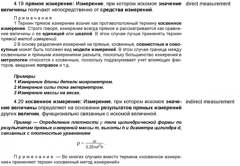

vvsalii 100 Опубликовано 9 Марта 2017 Жалоба Поделиться Опубликовано 9 Марта 2017 (изменено) В 6.3.2017 в 13:45, scbist сказал: какая-то извращенная логика. Прямые измерения это не "другие величины", а те, которые измеряются данным прибором. Отношение к среднему, это уже погрешности и т.д. Это другая статья. Наверное, выразил мысль нечетко. Чтобы утверждать по РМГ 29, что данное измерение величины А косвенное, необходимо, чтобы оно определялось по результатам измерений "других" величин, допустим В и С. Если А - скорость , В - перемещение, С - время - вопросов нет, измерение косвенное. Пусть В и С - это два результата прямого измерения одной величины, например, температура тела "сейчас" и "минуту назад", А - их среднее арифметическое. Вопрос: является ли А - той же величиной, что В и С? Если да, тогда термин "косвенное измерение" неприменим - позиция Дмитрия Борисовича. Или, все-таки, А - это "другая" величина, так как является результатом обработки измерений, и тогда следует говорить о косвенном измерении - позиция Марселя Хасановича, если я ее правильно понял. Изменено 9 Марта 2017 пользователем vvsalii Цитата Ссылка на комментарий Поделиться на других сайтах Прочее
efim 1 745 Опубликовано 9 Марта 2017 Жалоба Поделиться Опубликовано 9 Марта 2017 (изменено) 1 час назад, vvsalii сказал: Чтобы утверждать по РМГ 29, что данное измерение величины А косвенное, необходимо, чтобы оно определялось по результатам измерений "других" величин, допустим В и С. В РМГ 29 есть примечание: "Примечания Термин прямое измерение возник как противоположный термину косвенное измерение. Строго говоря, измерение всегда прямое и рассматривается как сравнение величины с ее единицей или шкалой. В этом случае лучше применять термин прямой метод измерений. В основу разделения измерений на прямые, косвенные, совместные и совокупные может быть положен вид модели измерений. В этом случае граница между косвенными и прямыми измерениями размыта, поскольку большинство измерений в метрологии относится к косвенным, поскольку подразумевает учет влияющих факторов, введение поправок и т.д.". Это относится и к определению массы нетто на автомобильных весах: по сложности получения результата трудно отнести определение массы нетто к прямым измерениям, однако изготовители не утруждают себя разработкой методики измерения, наверное считают, что это измерение - прямое. Изменено 9 Марта 2017 пользователем efim Цитата Ссылка на комментарий Поделиться на других сайтах Прочее
