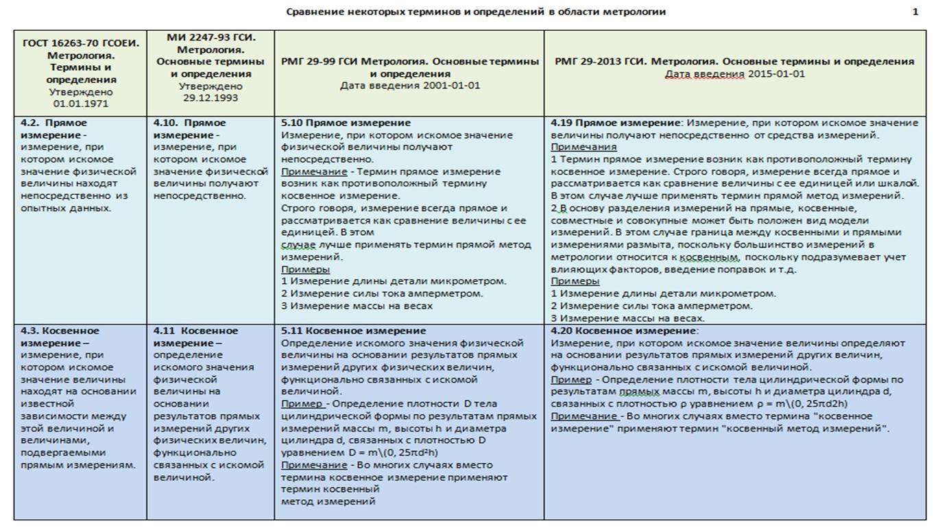

evGeniy 1088 Опубликовано 3 Октября 2019 Жалоба Опубликовано 3 Октября 2019 15 минут назад, Дом-Пихот сказал: Исходя из РМГ нельзя. А почему? Цитата 4.19 прямое измерение: Измерение, при котором искомое значение величины получают непосредственно от средства измерений. Весь комплекс будет средством измерений. Его внесут даже в реестр, как единое целое. Вот Вам и прямые измерения Цитата
Дом-Пихот 1 Опубликовано 3 Октября 2019 Жалоба Опубликовано 3 Октября 2019 3 минуты назад, evGeniy сказал: А почему? 4.20 косвенное измерение: Измерение, при котором искомое значение величины определяют на основании результатов прямых измерений других величин, функционально связанных с искомой величиной.Пример - Определение плотности тела цилиндрической формы по результатам прямых измерений массы , высоты и диаметра цилиндра , связанных с плотностью уравнением Средняя скорость именно определяется, путем деления измеренного (кстати другим СИ) расстояния на измеренное время. Цитата
kot1967 207 Опубликовано 3 Октября 2019 Жалоба Опубликовано 3 Октября 2019 20 минут назад, Дом-Пихот сказал: Но ФЗ "О единстве измерений" не содержит термина "косвенное измерение", а содержащее в законе определение "прямого измерения" «прямое измерение - измерение, при котором искомое значение величины получают непосредственно от средства измерений» Так вот в обсуждаемом случае искомое значение величины средней скорости получается непосредственно от средства измерения. Его не нужно высчитывать вручную. Довольно распространенное заблуждение путать прямопоказывающий прибор и прямое измерение. Также обычно апологеты прямого измерения умалчивают, что при прямом измерения не только СИ должно измерять величину непосредственно, но и измеряемая величина должна непосредственно влиять на используемый метод измерения. Цитата
evGeniy 1088 Опубликовано 3 Октября 2019 Жалоба Опубликовано 3 Октября 2019 5 минут назад, Дом-Пихот сказал: Средняя скорость именно определяется, путем деления измеренного (кстати другим СИ) расстояния на измеренное время. Если Вы на бумажке это считаете, то да. Если в составе комплекса все сразу будет рассчитываться, то СИ - это сам комплекс, и не имеет значения из какого количества СИ он состоит. Цитата
Дом-Пихот 1 Опубликовано 3 Октября 2019 Жалоба Опубликовано 3 Октября 2019 (изменено) 26 минут назад, kot1967 сказал: Довольно распространенное заблуждение путать прямопоказывающий прибор и прямое измерение. Также обычно апологеты прямого измерения умалчивают, что при прямом измерения не только СИ должно измерять величину непосредственно, но и измеряемая величина должна непосредственно влиять на используемый метод измерения. Не вполне понял что следует из Вашего ответа. Какой стороны правота/неправота. Имеете ввиду, что измерение (в частности средней скорости) не становится прямым только от того, что результат высветился на экране средства измерения ? И не могу представить как измеряемая величина может непосредственно влиять на используемый метод измерения... Изменено 3 Октября 2019 пользователем Дом-Пихот дополнение Цитата
evGeniy 1088 Опубликовано 3 Октября 2019 Жалоба Опубликовано 3 Октября 2019 Хотелось бы понять, что даст/не даст признание данного измерения прямым? Цитата
Дом-Пихот 1 Опубликовано 3 Октября 2019 Жалоба Опубликовано 3 Октября 2019 2 минуты назад, evGeniy сказал: Хотелось бы понять, что даст/не даст признание данного измерения прямым? Ясность прежде всего. Ответ на вопрос, может ли в соответствии с законом измерение средней скорости движения ТС проводиться так, как оно проводится сейчас. Цитата
evGeniy 1088 Опубликовано 3 Октября 2019 Жалоба Опубликовано 3 Октября 2019 6 минут назад, Дом-Пихот сказал: Ясность прежде всего. Ответ на вопрос, может ли в соответствии с законом измерение средней скорости движения ТС проводиться так, как оно проводится сейчас. А что законом допускаются только прямые измерения? Остальные вне закона? Цитата
Дом-Пихот 1 Опубликовано 3 Октября 2019 Жалоба Опубликовано 3 Октября 2019 Только что, evGeniy сказал: А что законом допускаются только прямые измерения? Остальные вне закона? Законом предусматривается необходимость наличия аттестованной методики, в случае если речь не идет о прямых измерениях в рамках ГРОЕИ. Цитата
