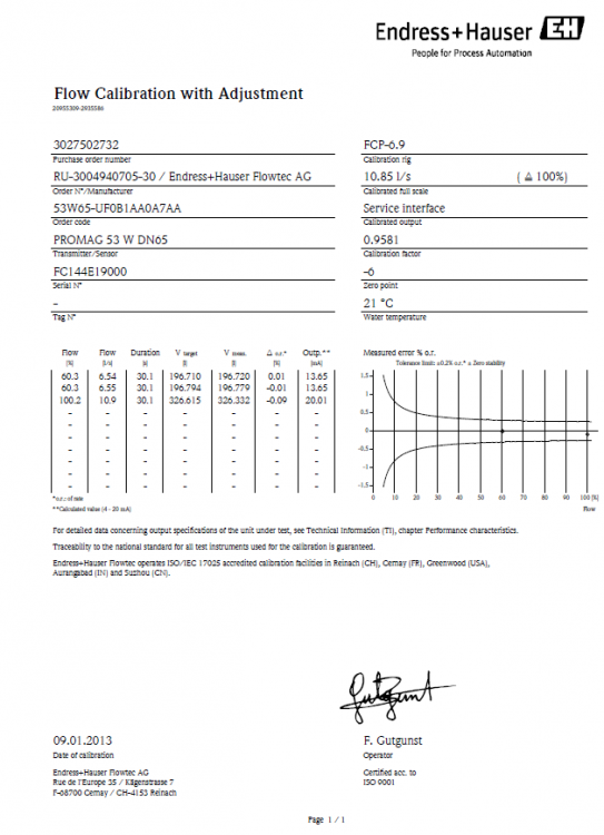

Логинов Владимир 910 Опубликовано 20 Февраля 2021 Жалоба Опубликовано 20 Февраля 2021 35 минут назад, Дмитрий Борисович сказал: " Вечерний звон, вечерний звон. Как много дум наводит он..." (С) Конечно наводит! И вспомните что сейчас идет уже по многим ГОСТам... и погрешность и неопределенность - всё в одном Свидетельстве! " Как бы чего не вышло..." (С) А сертификат калибровки с погрешностями, но без неопределенности? тут даже указывается соответствие лаборатории 17025 Цитата

LIBorisi4 162 Опубликовано 20 Февраля 2021 Жалоба Опубликовано 20 Февраля 2021 8 минут назад, Логинов Владимир сказал: А сертификат калибровки с погрешностями, но без неопределенности? тут даже указывается соответствие лаборатории 17025 А на год сертификата посмотреть? Цитата
Специалисты Дмитрий Борисович 1017 Опубликовано 20 Февраля 2021 Специалисты Жалоба Опубликовано 20 Февраля 2021 11 минут назад, LIBorisi4 сказал: А на год сертификата посмотреть? Ну 2013.... и что? У меня есть и более позДние.... и более ранние... Я их уже здеся выкладывал по трассоискателям.... Только вот на некоторых может быть фраза - " Данные представленные в Сертификате не полные. Полные данные находятся в лаборатории" Цитата
LIBorisi4 162 Опубликовано 20 Февраля 2021 Жалоба Опубликовано 20 Февраля 2021 19 минут назад, Дмитрий Борисович сказал: Ну 2013.... и что? У меня есть и более позДние.... и более ранние... Я их уже здеся выкладывал по трассоискателям.... Только вот на некоторых может быть фраза - " Данные представленные в Сертификате не полные. Полные данные находятся в лаборатории" Лишний раз убеждаюсь, что Вам все-равно, что писать и на что отвечать. Вы даже не пытаетесь понять вопроса и ответа. Было: 1 час назад, Логинов Владимир сказал: А сертификат калибровки с погрешностями, но без неопределенности? тут даже указывается соответствие лаборатории 17025 Вопрошалось про неопределенность. Был дан ответ: 1 час назад, LIBorisi4 сказал: А на год сертификата посмотреть? Так вот, Дмитрий Борисович, откройте действующий на тот момент стандарт. Цитата b) the uncertainty of measurement and/or a statement of compliance with an identified metrological specification or clauses thereof; Цитата b) неопределенность измерения и/или указание о соответствии установленным метрологическим требованиям или отдельным метрологическим характеристикам; Вот и ответ, почему нет неопределенности в сертификате. 26 минут назад, Дмитрий Борисович сказал: олько вот на некоторых может быть фраза - " Данные представленные в Сертификате не полные. Полные данные находятся в лаборатории" А это здесь совершенно не причем. 28 минут назад, Дмитрий Борисович сказал: У меня есть и более позДние.... и более ранние... С чем Вас и поздравляю. Но надо не только иметь, а еще и знать. P.S. Рассуждать о документе (17025) надо не по наслышке, а надо работать по нему..... Цитата
