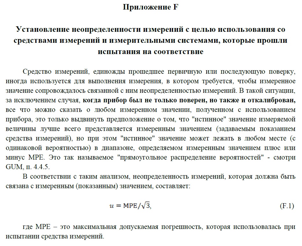

LIBorisi4 162 Опубликовано 23 Марта 2021 Жалоба Опубликовано 23 Марта 2021 (изменено) 18 часов назад, AtaVist сказал: Давно начали писать погрешность плюс минус расширенная неопределенность? Этот вопрос надо задать тем, кто так написал. 2 часа назад, Логинов Владимир сказал: Ну правильно. 0,2/√3 = 0,115. Верной дорогой идут товарищи. Совершенно правильно, ведь при калибровке (хочется взять в кавычки) использовался поверенный калибратор (судя по написанию). А согласно OIML G 19 Приложению F так и поступают, если используют поверенные средства. 2 часа назад, Логинов Владимир сказал: В итоге после калибровки СИ достоверность результатов оказалось даже хуже чем заявил производитель. Кому нужна такая калибровка? В "протоколе" фигурирует погрешность ±0,2 дБ, что соответствует калибратору 1 класса по IEC 60942, наверное, и учитывается вклад в неопределенность этого калибратора, деля погрешность на √3, "Расширенную неопределенность" насчитали ±0,23 дБ. Это не больше того, что мог заявить производитель. Согласно IEC 61672-1 для шумомеров 1 класса ±0,7 дБ. Ну а уж как определили, ну не судите строго. "Играют как умеют". Изменено 23 Марта 2021 пользователем LIBorisi4 Цитата

Специалисты Дмитрий Борисович 1017 Опубликовано 23 Марта 2021 Специалисты Жалоба Опубликовано 23 Марта 2021 Только что, LIBorisi4 сказал: 2 часа назад, Логинов Владимир сказал: Ну правильно. 0,2/√3 = 0,115. Верной дорогой идут товарищи. Совершенно правильно, ведь при калибровке (хочется взять в кавычки) использовался поверенный калибратор (судя по написанию). А согласно OIML G 19 Приложению F так и поступают, если используют поверенные средства. У меня только один вопрос - почему корень из трех? Цитата
LIBorisi4 162 Опубликовано 23 Марта 2021 Жалоба Опубликовано 23 Марта 2021 13 минут назад, Дмитрий Борисович сказал: У меня только один вопрос - почему корень из трех? Цитата

Специалисты Дмитрий Борисович 1017 Опубликовано 23 Марта 2021 Специалисты Жалоба Опубликовано 23 Марта 2021 Только что, LIBorisi4 сказал: Мне не надо ссылки на докУмент.... Я Вас спросил о смысле.... Вас не настораживает что в данном докУменте просто искусственно приняли - прямоугольное распределение вероятности ? И то что "истинное" значение может быть в любом месте с одинаковой вероятностью. Тем самым результат поверки искусственно притягивают к неопределенности. И то что поверитель провел всё тщательным образом, устранил все систематические погрешности и у него осталось только НСП . ???? Цитата

Специалисты scbist 1861 Опубликовано 23 Марта 2021 Специалисты Жалоба Опубликовано 23 Марта 2021 11 минут назад, Дмитрий Борисович сказал: Вас не настораживает Мы же это уже обсуждали. Пока реальный закон не известен, то пользуемся этим. Когда все эталоны будут калиброваны и мы все о них узнаем, тогда и формула изменится. Жаль только в пору эту прекрасную.... Цитата
