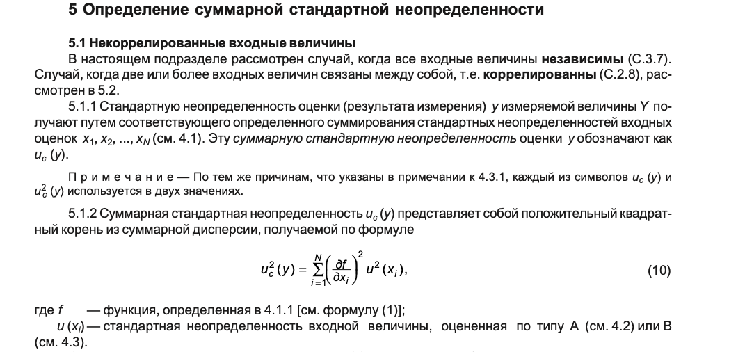

libra 560 Опубликовано 26 Марта 2021 Жалоба Опубликовано 26 Марта 2021 5 часов назад, Lavr сказал: Читайте определения терминов "прямое измерение" и "косвенное измерение". Прямым измерением в КН даже не пахнет, а косвенное измерение определяется через прямое. Вы даже не в состоянии осмыслить содержание п. 4.1.1. ГОСТ 54500.3? Слова функциональная зависимость для вас непонятны? Для вас повторю: 8 часов назад, libra сказал: ОПаньки и это на 1149 странице? Откуда сошло подобное откровение? п. 4.1. ГОСТ 54500.3-2011 не пробовали перечитать? 4.1.1 В большинстве случаев измеряемую величину не измеряют непосредственно, а определяют через других величин , , ..., посредством функциональной зависимости : http://docs.cntd.ru/picture/get?id=P00B60000&doc_id=1200088855&size=small. (1) Как то даже не смешно Цитата
libra 560 Опубликовано 26 Марта 2021 Жалоба Опубликовано 26 Марта 2021 5 часов назад, scbist сказал: Руководство не применяет термин прямое - кривое измерение. Просто если измеряемую величину измеряют через одну величину и это функциональная зависимость с одной переменной, то это попадает под определение прямого измерения по словарю. Но Руководство рассматривает общий случай. Ему все равно, сколько переменных будет в формуле зависимости и какие это переменные. Единственное, что заботит Руководство, это коррелированные величины или нет. Кстати, я так и не дождался ответа на свой вопрос по "шумомеру". Опять получается, что на практике калибровка СИ с неопределенностью никому нафиг не нужна. Нужно только заключение о годности. Аркадий Григорьевич, вести разговор о коэффициентах чувствительности (производных) в п.5 с Андреем Аликовичем? Доказывать, что при прямых измерениях производная равна единице? Увольте!5 Цитата

Геометр 953 Опубликовано 27 Марта 2021 Жалоба Опубликовано 27 Марта 2021 8 часов назад, libra сказал: 4.1.1 В большинстве случаев измеряемую величину не измеряют непосредственно, а определяют через других величин , , ..., посредством функциональной зависимости : Для линейно-угловых и механических измерений все как раз наоборот. А для весов в ванной комнате, про которые нам уже все уши прожужжали и глаза просверлили, и подавно! Как быть? Цитата

libra 560 Опубликовано 27 Марта 2021 Жалоба Опубликовано 27 Марта 2021 4 часа назад, Геометр сказал: Для линейно-угловых и механических измерений все как раз наоборот. А для весов в ванной комнате, про которые нам уже все уши прожужжали и глаза просверлили, и подавно! Как быть? вы пропустили основную часть спора. Перечитайте сообщение Лавра: В 26.03.2021 в 08:35, Lavr сказал: А, где Вы видели прямое измерение в КН. В КН нет понятий о прямом и косвенном измерении. Цитата

Специалисты scbist 1862 Опубликовано 27 Марта 2021 Специалисты Жалоба Опубликовано 27 Марта 2021 4 часа назад, Геометр сказал: Для линейно-угловых и механических измерений все как раз наоборот. А для весов в ванной комнате, про которые нам уже все уши прожужжали и глаза просверлили, и подавно! Вы не правы. Показания весов в ванной комнате зависят от плотности моего обеда. От температуры пола в ванной, от влажности в помещении, от качества работы строителей, которые пол заливали, от этажа, на котором находится моя ванная, от широты местности моего города, фазы Луны и положения Прокси Центавры. Цитата

Геометр 953 Опубликовано 27 Марта 2021 Жалоба Опубликовано 27 Марта 2021 2 часа назад, scbist сказал: Вы не правы. Показания весов в ванной комнате зависят от плотности моего обеда. От температуры пола в ванной, от влажности в помещении, от качества работы строителей, которые пол заливали, от этажа, на котором находится моя ванная, от широты местности моего города, фазы Луны и положения Прокси Центавры. Нисколько в этом не сомневаюсь. Но измерения в данном случае не перестанут быть прямыми. Вы просто перечислили влияющие факторы, которые при определенных обстоятельствах можно и не учитывать. Цитата
