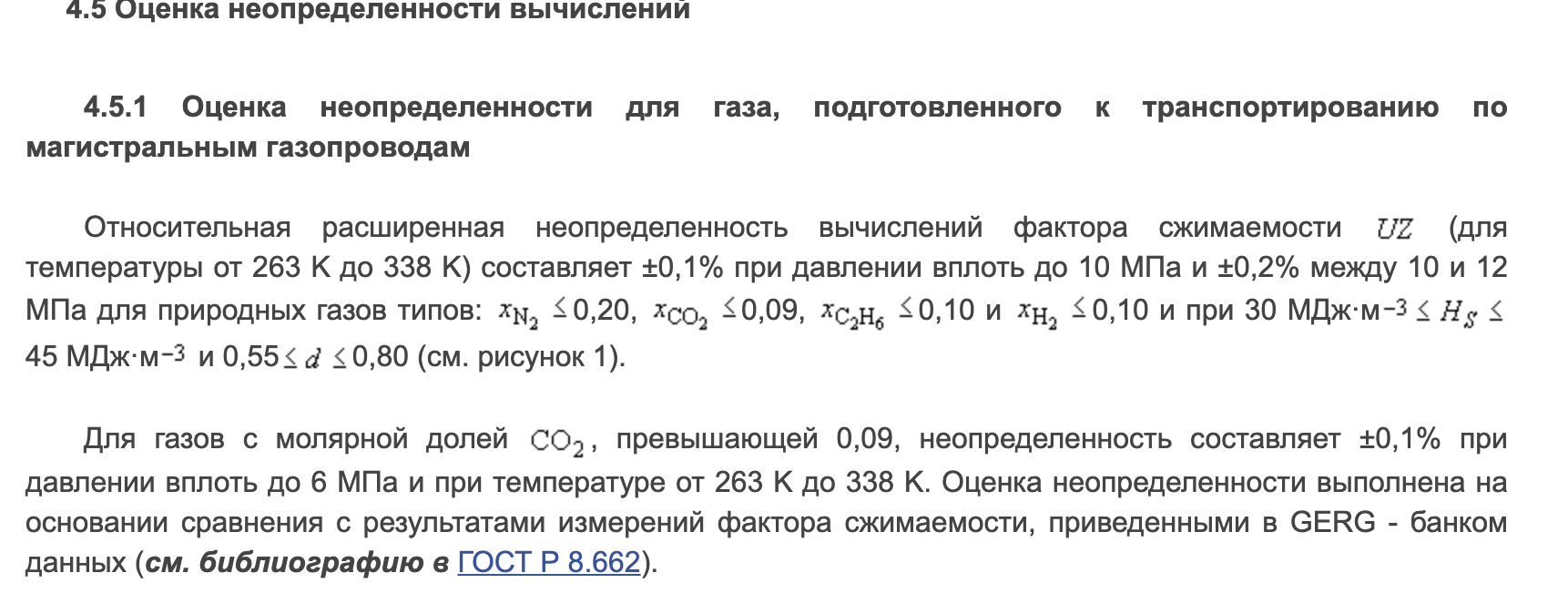

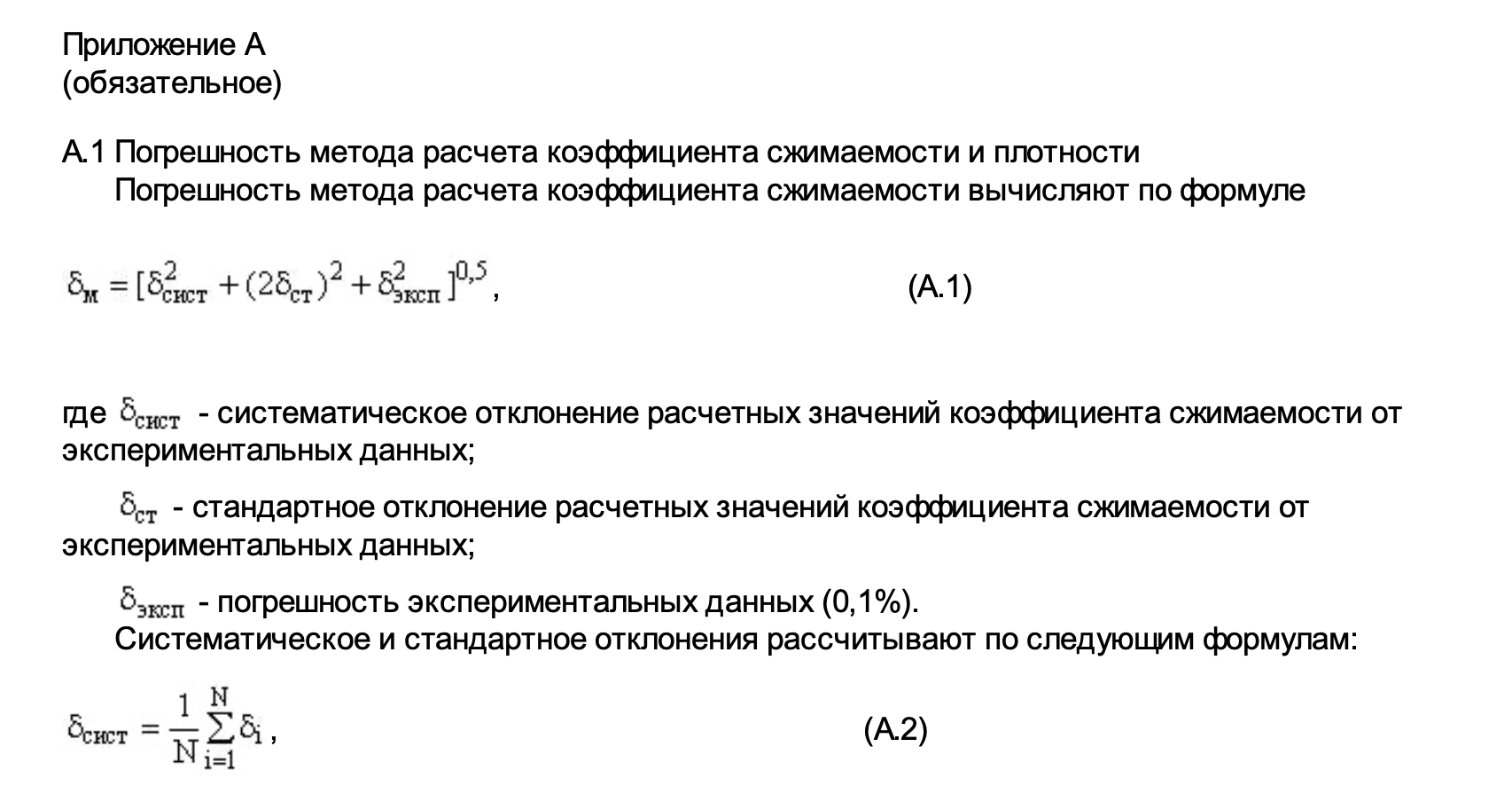

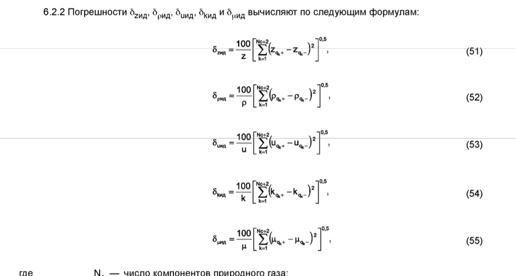

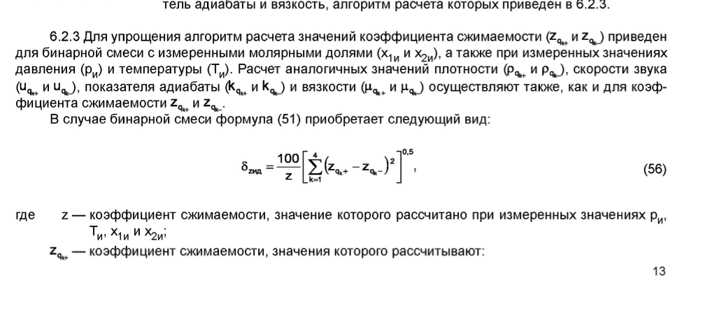

libra 560 Опубликовано 21 Апреля 2021 Жалоба Опубликовано 21 Апреля 2021 1 час назад, AtaVist сказал: Вообщем, тайна покрытая мраком. А это ведь газ:) Я-то думал в этой области работы велись плотно.. Почти. В стандартах прописана относительная погрешность определения плотности (например 0,1%). Вот ГОСТ 30319.2-2015. Другой ГОСТ 30319.3-2015. Слово неопределенность видите? Цитата
libra 560 Опубликовано 21 Апреля 2021 Жалоба Опубликовано 21 Апреля 2021 Вторую картинку лучше заменить на эту Цитата
