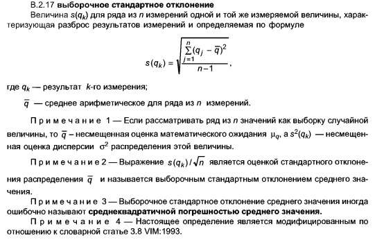

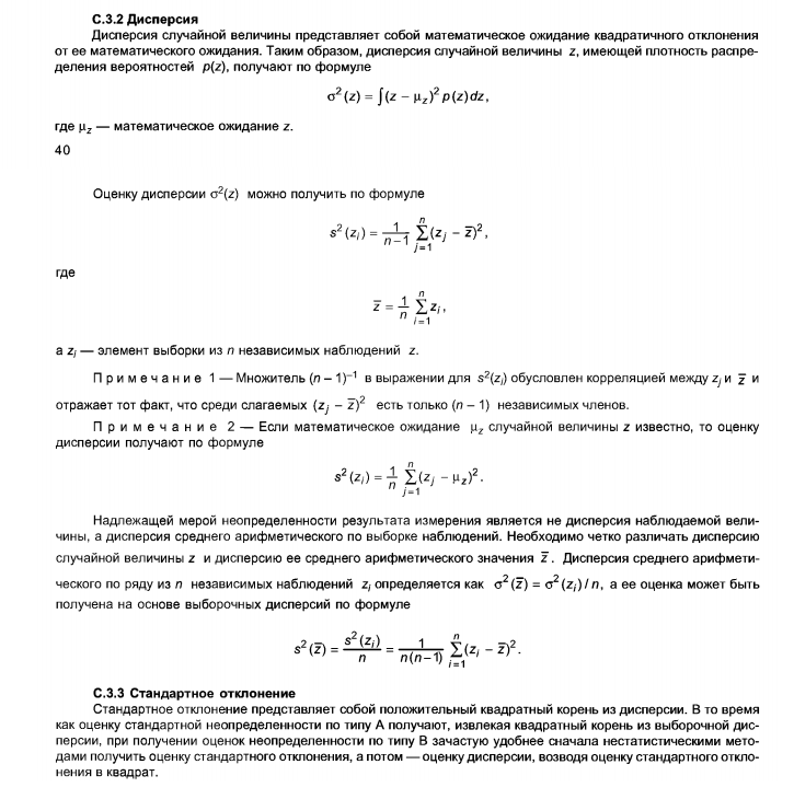

Геометр 953 Опубликовано 6 Декабря 2017 Жалоба Опубликовано 6 Декабря 2017 1 час назад, libra сказал: Процитируете ГОСТ Р 54500.3 в точности? Заодно объясните какое отношение имеет среднее значение к однократным измерениям и если однократные измерения, то СКО выборки или генеральной совокупности? Возьмите и почитайте. В сети текста нет, а вручную набирать как-то влом. Читайте приложение В, п. В.2.17; приложение С, п.п. С.3.2; С.3.3 и будет вам счастье. Цитата
Геометр 953 Опубликовано 6 Декабря 2017 Жалоба Опубликовано 6 Декабря 2017 1 час назад, libra сказал: Статья С.Г. Рабиновича по однократным измерениям приведена выше (Юрий -KIP-IPP). Там точно есть "ДАННАЯ" формула? Ничего не перепутали? Конечно перепутал. Имел в виду другого умного еврея - Абрама Эммануиловича Фридмана и приведенную в его книге "Основы метрологии" (2008 г.) формулу и сравнительную таблицу терминов. Цитата
Геометр 953 Опубликовано 6 Декабря 2017 Жалоба Опубликовано 6 Декабря 2017 (изменено) 38 минут назад, Геометр сказал: 2 часа назад, libra сказал: Процитируете ГОСТ Р 54500.3 в точности? Заодно объясните какое отношение имеет среднее значение к однократным измерениям и если однократные измерения, то СКО выборки или генеральной совокупности? Возьмите и почитайте. В сети текста нет, а вручную набирать как-то влом. Читайте приложение В, п. В.2.17; приложение С, п.п. С.3.2; С.3.3 и будет вам счастье. О! Нашел! http://files.stroyinf.ru/data2/1/4293792/4293792084.pdf И даже текст накопировал. Изменено 6 Декабря 2017 пользователем Геометр Цитата
