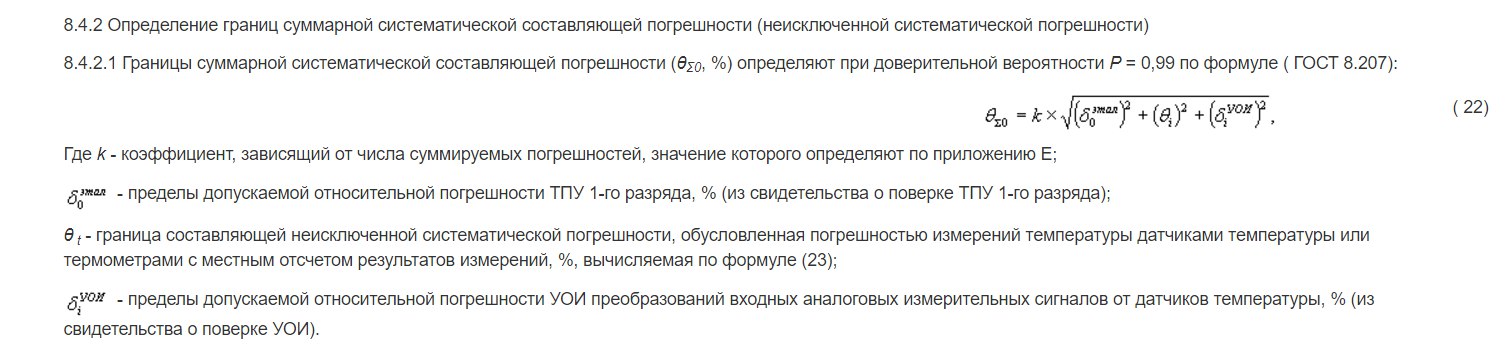

east 212 Опубликовано 13 Декабря 2017 Жалоба Опубликовано 13 Декабря 2017 4 часа назад, Данилов А.А. сказал: Границы НСП были известны для эталонов высших разрядов. Ниже по ГПС - лишь пределы допускаемой погрешности. Поэтому Вам и не были известны границы НСП В некоторых методиках поверки есть определение границ суммарной НСП, к примеру при поверке ТПУ. Даже в свидетельстве их указываем. и от отношения НСП к СКО зависит выражение относительной погрешности. Цитата
