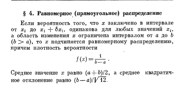

east 212 Опубликовано 12 Декабря 2017 Жалоба Опубликовано 12 Декабря 2017 Про равномерный и нормальный закон тут подробнее: бhttp://edu.tltsu.ru/er/book_view.php?book_id=1cee&page_id=19506 Меня интересовало почему мы именно его берем, а не треугольный, к примеру. Но я удовлетворена уже ответом: 1 час назад, vvsalii сказал: Мое мнение - равномерный закон выбирается из соображений симметрии - когда нет оснований считать одни значения более вероятными чем другие, а границы отрезка, на который попадают эти значения считаются известными. Цитата

vvsalii 100 Опубликовано 12 Декабря 2017 Жалоба Опубликовано 12 Декабря 2017 42 минуты назад, east сказал: и именно этот арксинусный будет наиболее худшим Если задаться целью придумать самый худший закон распределения на отрезке [a, b] в плане ско, то на мой взгляд это будет: "либо точно a, либо точно b, с вероятностью 0,5 для каждого исхода". Формализовать вид плотности распределения вероятности при этом можно с помощью дельта-функции, но это, наверное, перебор для данной ветки. Практической значимости такого примера представить себе не могу, только для учебных целей. Цитата
east 212 Опубликовано 12 Декабря 2017 Жалоба Опубликовано 12 Декабря 2017 48 минут назад, vvsalii сказал: Если задаться целью придумать самый худший закон распределения на отрезке [a, b] в плане ско, то на мой взгляд это будет: "либо точно a, либо точно b, с вероятностью 0,5 для каждого исхода". Формализовать вид плотности распределения вероятности при этом можно с помощью дельта-функции, но это, наверное, перебор для данной ветки. Практической значимости такого примера представить себе не могу, только для учебных целей. Понятно! Цитата
