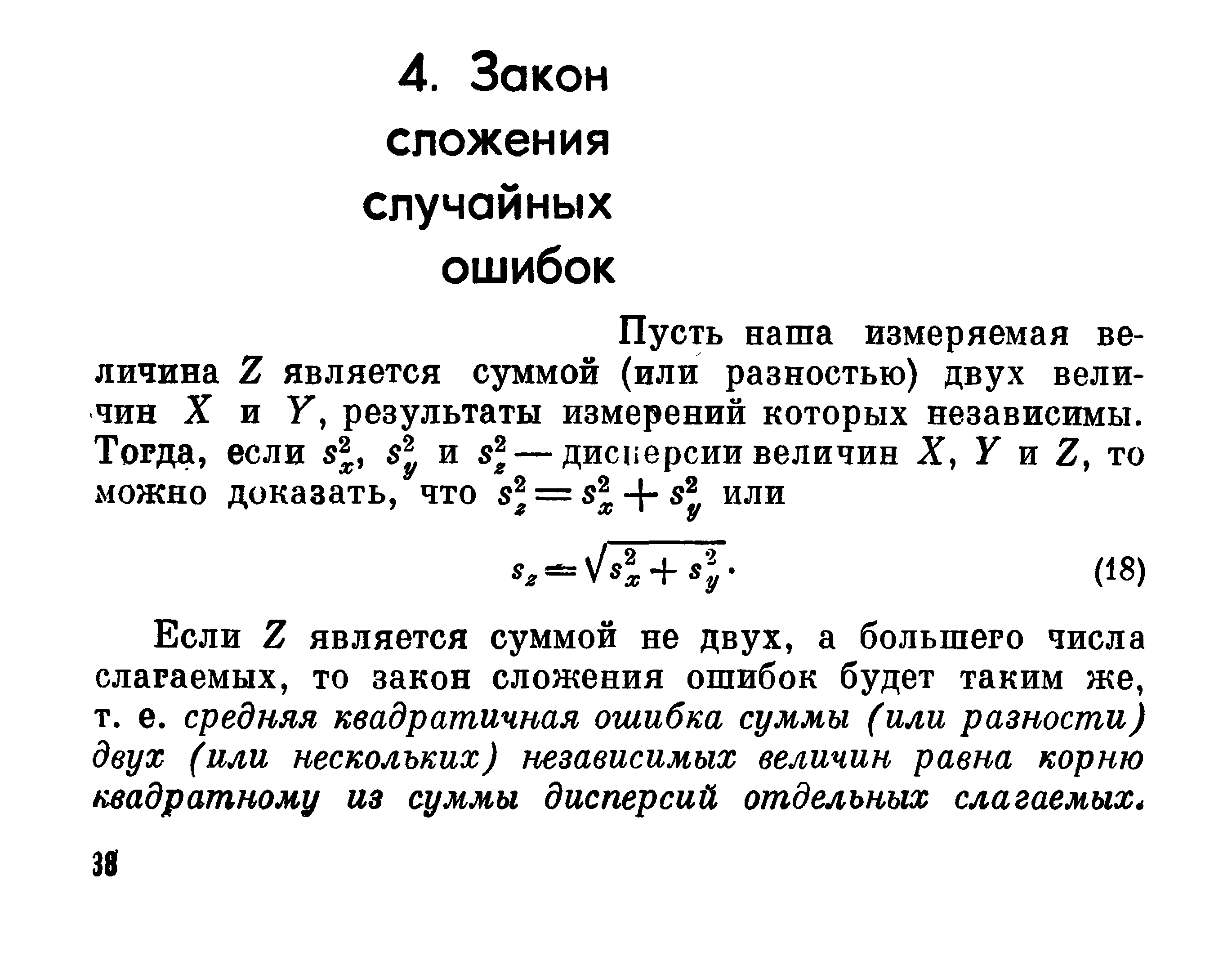

libra 561 Опубликовано 10 Октября 2018 Жалоба Опубликовано 10 Октября 2018 13 минут назад, Дмитрий Борисович сказал: Вот с этого... Уровень литературы какой? А то может достаточно и этого Цитата
Специалисты Дмитрий Борисович 1017 Опубликовано 10 Октября 2018 Специалисты Жалоба Опубликовано 10 Октября 2018 Только что, libra сказал: Уровень литературы какой? А то может достаточно и этого Это Вы о чем? Эту формулу я уже привожу все время пребывания на форуме... Вопрос - а что за коэффициентик Кху ??? И если он не будет равен 0? а предположим он равен 1? Цитата

libra 561 Опубликовано 10 Октября 2018 Жалоба Опубликовано 10 Октября 2018 7 минут назад, Дмитрий Борисович сказал: Это Вы о чем? Эту формулу я уже привожу все время пребывания на форуме... Вопрос - а что за коэффициентик Кху ??? И если он не будет равен 0? а предположим он равен 1? 17 часов назад, Дмитрий Борисович сказал: Ви таки кратки курс теории вероятности не изложили... Сложение может быть разным... и для разных целей... Пы.Сы. Когда защищал диплом... как давно это было... "Цифровой измеритель девиации частоты"... получено уже Авторское свидетельство о изобретении..и естественно в дипломе есть расчет максимальной погрешности метода измерения... Как Вы думаете ссумировались погрешности составяющих при таком анализе? Правильно - арифметически... так как практически никто незнал их корреляционной связи... Как Вы думаете к этому относились другие разработчики методов измерерия? По иностранным журналам ТИИЭР, по нашим журналам, например, "Техника связи"? Правильно! Положительно! И вот идет защита диплома... и мне , задают вопрос , профессура, ...до словно ( запомнил на всю жизнь!) - "Как у нас считается погрешность?" Один из членов комиссии профессор Зинкович... разработчик многих методов измерения девиации частоты... в том числе малошумящих и сверхлинейных... разработчик многих СИ по измерению девиации частоты... Ну я как дурак повторяю еще раз расклад максимальной погрешности метода по составляющим... Мне повторно задают этот вопрос... Ответ должен был быть - геометрическое сложение... Что мы показали миру? Создание конкурентнособных СИ... То что было дальше на производстве... это вопрос к экономики советского хозяйства... 36 минут назад, Дмитрий Борисович сказал: Вот с этого... Для "танкистов" сложение дисперсий, а не погрешностей! Цитата
