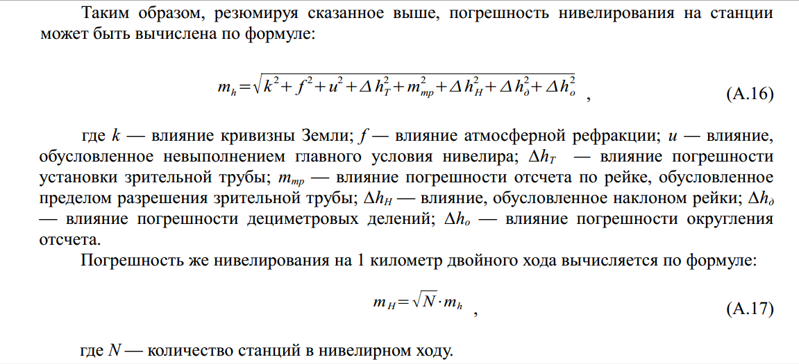

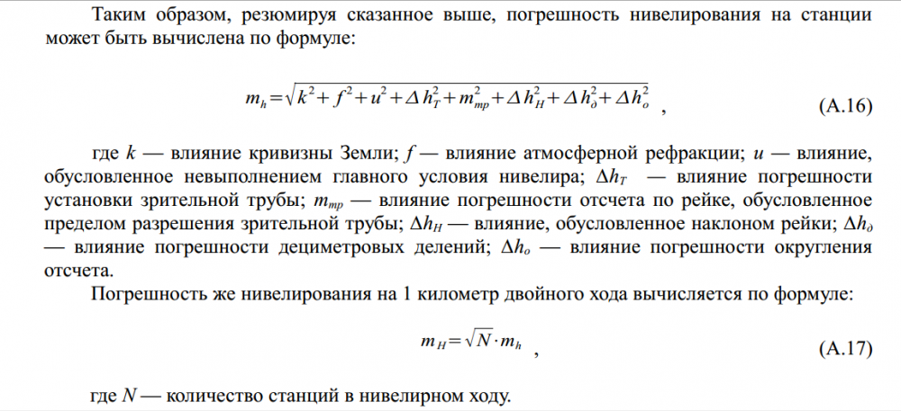

Геометр 953 Опубликовано 10 Октября 2018 Жалоба Опубликовано 10 Октября 2018 3 часа назад, libra сказал: Повысим градус Вы не сказали ничего нового. Все это давно применяется. Вот пример: Цитата

libra 560 Опубликовано 10 Октября 2018 Жалоба Опубликовано 10 Октября 2018 1 час назад, Геометр сказал: Вы не сказали ничего нового. Все это давно применяется. Вот пример: И по каким формулам считается "влияние погрешности"? Цитата

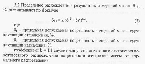

libra 560 Опубликовано 10 Октября 2018 Жалоба Опубликовано 10 Октября 2018 (изменено) 2 часа назад, Дмитрий Борисович сказал: И что? Что Вы все вместе с Lavr говорите загадками? Или Вы уже давно в концепции неопределенности летаете в космосе?? Нам , крестьянам не очень понятно... В процентах "Карл!" Так же Расход сточной жидкости в безнапорных трубопроводах Методика выполнения измерений МИ 2220 -96 Изменено 10 Октября 2018 пользователем libra Цитата
Специалисты Дмитрий Борисович 1016 Опубликовано 10 Октября 2018 Специалисты Жалоба Опубликовано 10 Октября 2018 1 час назад, scbist сказал: Надеюсь, что стол не постигнет участь забора Весь мир насилья мы разрушим ( концепция погрешности в понимании Lavra) до основанья , а затем... Мы наш, мы новый мир построим..(концепция неопределенности) Кто был ничем , тот станет всем! Пы.Сы. Без обид.. и личностей.. прошу.. Ведь даже во времена СССР служба Главного Метролога на предприятии воспринималась как головная боль вспомогательного подразделения... А посещение предпртятия поедставителеим Госсандарта СССР - двойной головной болью... Цитата
Специалисты Дмитрий Борисович 1016 Опубликовано 10 Октября 2018 Специалисты Жалоба Опубликовано 10 Октября 2018 (изменено) 19 минут назад, libra сказал: В процентах "Карл!" Так же Расход сточной жидкости в безнапорных трубопроводах Методика выполнения измерений МИ 2220 -96 И что ? Вы можете пояснить крестьянину, на пальцах??? А то в одном докУменте масса В другом я докУменте расход сточной житкости.. Изменено 10 Октября 2018 пользователем Дмитрий Борисович Цитата
Специалисты Дмитрий Борисович 1016 Опубликовано 10 Октября 2018 Специалисты Жалоба Опубликовано 10 Октября 2018 Таки везде корень квадратный... Величины не корелированные.. Цитата
libra 560 Опубликовано 10 Октября 2018 Жалоба Опубликовано 10 Октября 2018 2 часа назад, Дмитрий Борисович сказал: Таки везде корень квадратный... Величины не корелированные.. И везде дисперсии суммируются? Цитата
Геометр 953 Опубликовано 10 Октября 2018 Жалоба Опубликовано 10 Октября 2018 (изменено) 7 часов назад, libra сказал: И по каким формулам считается "влияние погрешности"? По разным. Я об этом писал в блоге и в соответствующей теме. Изменено 10 Октября 2018 пользователем Геометр Цитата
libra 560 Опубликовано 11 Октября 2018 Жалоба Опубликовано 11 Октября 2018 6 часов назад, Геометр сказал: По разным. Я об этом писал в блоге и в соответствующей теме. Смелее. Не стесняйтесь. Приведите один пример, например коэффициент регрессии для влияния кривизны Земли. Цитата

Геометр 953 Опубликовано 11 Октября 2018 Жалоба Опубликовано 11 Октября 2018 52 минуты назад, libra сказал: Смелее. Не стесняйтесь. Приведите один пример, например коэффициент регрессии для влияния кривизны Земли. Да не нужен он. Вам бы все только усложнить. Влияние кривизны Земли и рефракции атмосферы исключается методологически. Цитата
