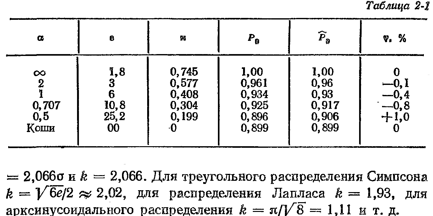

libra 560 Опубликовано 15 Октября 2018 Жалоба Опубликовано 15 Октября 2018 3 часа назад, Rais сказал: Можете объяснить цифру 2,07? Цитата
Специалисты Дмитрий Борисович 1017 Опубликовано 15 Октября 2018 Специалисты Жалоба Опубликовано 15 Октября 2018 Владимир Орестович! Для чего теория? Для применения ее на практике! Вы проводите калибровку мультиметра 3,5-разрядного... на пределе 200 мВ разрешение 0,1 мВ. Напряжение постоянного тока. Покажите на цЫфрах как у Вас изменятся характеристики если будете считать что у Вас арксинусоидальное распределение... Как Вы это применяется при практическом проведении измерений этим мультиметром.... Пы.Сы. Это распределение от наводок 50 Гц и например 400 Гц... Помните что в этих мультиметрах стоит АЦП двойного интегрирования.... подавление помех на частотах 50 Гц и кратных ей... равно практически - бесконечности... Цитата
libra 560 Опубликовано 15 Октября 2018 Жалоба Опубликовано 15 Октября 2018 1 минуту назад, Дмитрий Борисович сказал: Владимир Орестович! Для чего теория? Для применения ее на практике! Вы проводите калибровку мультиметра 3,5-разрядного... на пределе 200 мВ разрешение 0,1 мВ. Напряжение постоянного тока. Покажите на цЫфрах как у Вас изменятся характеристики если будете считать что у Вас арксинусоидальное распределение... Как Вы это применяется при практическом проведении измерений этим мультиметром.... Пы.Сы. Это распределение от наводок 50 Гц и например 400 Гц... Помните что в этих мультиметрах стоит АЦП двойного интегрирования.... подавление помех на частотах 50 Гц и кратных ей... равно практически - бесконечности... У меня не мультиметр, а нужнометр. Какое распределение отличное от равномерного вы хотите обсудить? Цитата

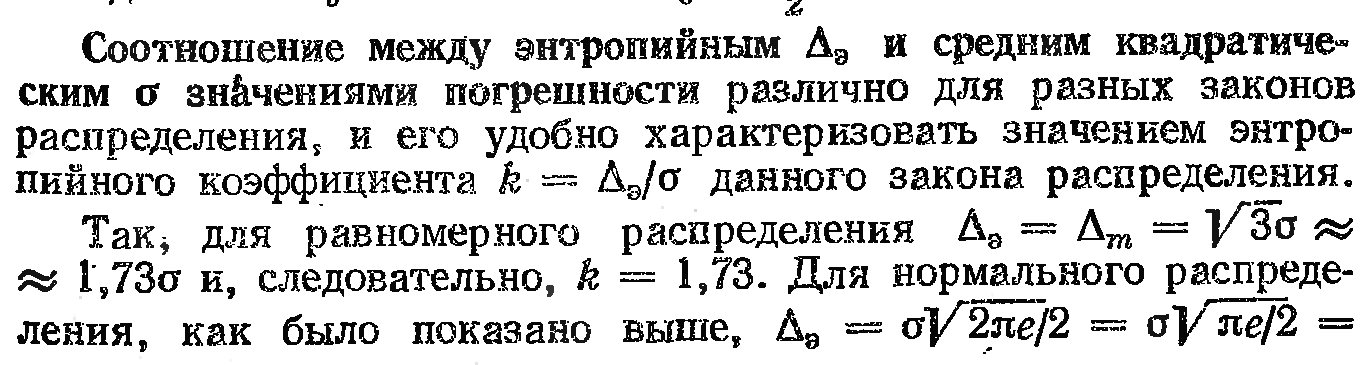

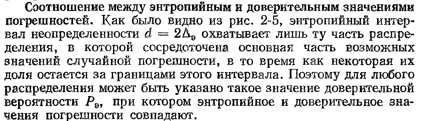

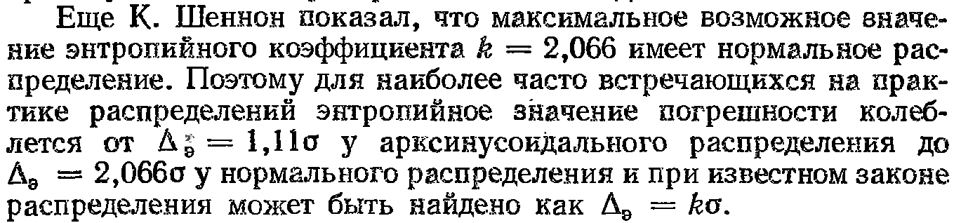

Rais 51 Опубликовано 15 Октября 2018 Жалоба Опубликовано 15 Октября 2018 1 час назад, libra сказал: Здесь речь идет об энтропийном коэффициенте для определения энтропийной погрешности. Разве мы в своей практике применяем энтропийную погрешность? Или иными словами какому Р соответствует значение к=2,066? Цитата
libra 560 Опубликовано 15 Октября 2018 Жалоба Опубликовано 15 Октября 2018 50 минут назад, Дмитрий Борисович сказал: Таки написал же... Так коэф. расширения у вас будет равен 1,1 при доверительном интервале 0,95? Цитата
libra 560 Опубликовано 15 Октября 2018 Жалоба Опубликовано 15 Октября 2018 (изменено) 47 минут назад, Rais сказал: Здесь речь идет об энтропийном коэффициенте для определения энтропийной погрешности. Разве мы в своей практике применяем энтропийную погрешность? Или иными словами какому Р соответствует значение к=2,066? конечно применяете. К=2,066 соответствует доверительному интервалу 0,95 для выходной величины имеющей нормальный закон распределения. По поводу энтропийной погрешности я вас не понял. скорее энтропийное значение погрешности. Изменено 15 Октября 2018 пользователем libra Цитата
Rais 51 Опубликовано 15 Октября 2018 Жалоба Опубликовано 15 Октября 2018 Только что, libra сказал: конечно применяете. К=2,066 соответствует доверительному интервалу 0,95 для выходной величины имеющей нормальный закон распределения. Не согласен. Применяется коэффициент 2,0 или 1,96 для Р=0,95. Из этого следует, что в общем случае энтропийная погрешность и доверительная погрешность не совпадают. Цитата

libra 560 Опубликовано 15 Октября 2018 Жалоба Опубликовано 15 Октября 2018 (изменено) 9 минут назад, Rais сказал: Не согласен. Применяется коэффициент 2,0 или 1,96 для Р=0,95. Из этого следует, что в общем случае энтропийная погрешность и доверительная погрешность не совпадают. У нас книги разные? Изменено 15 Октября 2018 пользователем libra Цитата

Rais 51 Опубликовано 15 Октября 2018 Жалоба Опубликовано 15 Октября 2018 (изменено) 25 минут назад, libra сказал: У нас книги разные? Одинаковые, пролистните на пол страницы ниже. Что характерно delta_э равно delta_m только для равномерно закона. Для остальных распределений такого равенства нет. Изменено 15 Октября 2018 пользователем Rais Дополнил Цитата
