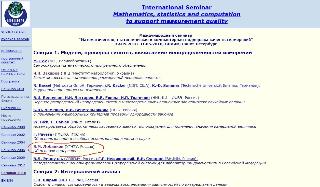

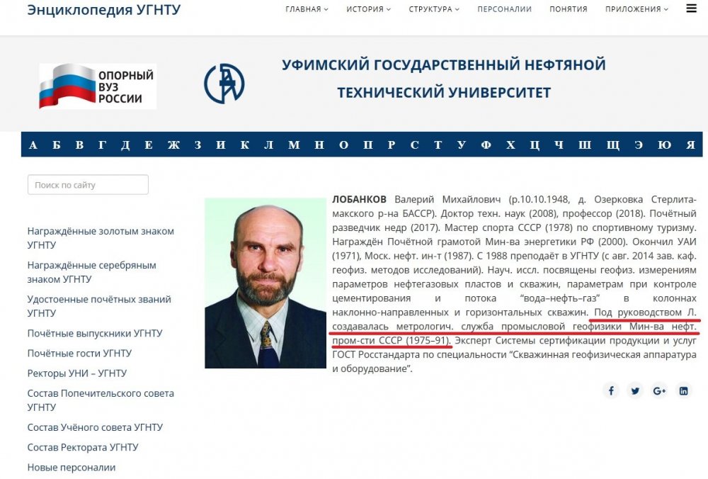

LIBorisi4 165 Опубликовано 31 Января 2019 Жалоба Опубликовано 31 Января 2019 20 минут назад, scbist сказал: На основе таких знаний и.о. зав. кафедры решил заняться метрологией. Цитата
LIBorisi4 165 Опубликовано 31 Января 2019 Жалоба Опубликовано 31 Января 2019 29 минут назад, scbist сказал: 7 часов назад, efim сказал: Из тезисов докладов Беда коли пироги печет сапожник, а сапоги тачает пирожник. Ну не совсем сапожник и пирожник.... Цитата
Специалисты scbist 1884 Опубликовано 31 Января 2019 Специалисты Жалоба Опубликовано 31 Января 2019 5 минут назад, LIBorisi4 сказал: Ну не совсем сапожник и пирожник Да, во ВНИИМе рассказывать про основы измерений это круто. Тем более, что текст доклада не соответствует заголовку. Измерение это эксперимент по получению данных, а в докладе про это нет ни слова. Цитата

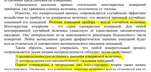

Специалисты scbist 1884 Опубликовано 1 Февраля 2019 Специалисты Жалоба Опубликовано 1 Февраля 2019 В 31.01.2019 в 03:02, efim сказал: Из тезисов докладов (предлагаются новые определения типов ПГ): Надо заметить, троллинг удался. Тема ожила! Цитата
Специалисты scbist 1884 Опубликовано 1 Февраля 2019 Специалисты Жалоба Опубликовано 1 Февраля 2019 2 часа назад, Lavr сказал: Хотелось бы узнать, что в вашем понимании входит в оставшиеся 10%? Например, это Цитата Известно, что измерительный процесс сопровождается случайными эффектами воздействия на прибор и на измеряемую величину, что является причиной случайных изменений его показаний. 2 часа назад, Lavr сказал: 1. Статья все-таки называется "Об основах измерений". Возможно, таким образом автор хочет сказать, что в его докладе будут рассмотрены не все основы измерений, а только какая-то часть этих основ. Но все-таки часть основ измерений. А то получается, что я называю статью фундаменты жилых домов, а рассказываю о том, что из-за кривизны стен крыша может быть не под тем углом. А в итоге предлагаю изменить термины касающиеся угла наклона левого ската крыши. 2 часа назад, Lavr сказал: Иногда, то, что кажется простым и очевидным, на поверку оказывается наиболее сложным. Я же не про сложность темы, а про несоответствие названию. 2 часа назад, Lavr сказал: на какой же еще площадке делать такие доклады? Обычно основы закладываются в школе. На фоне остальных докладов этот смотрится как-то странно. Цитата
libra 562 Опубликовано 1 Февраля 2019 Жалоба Опубликовано 1 Февраля 2019 2 часа назад, Lavr сказал: Если бы истинное значение в КП имело бы неопределенность, то нас постоянно мучала бы совесть, а она нас не мучает. Не думаю, что это потому, что мы такие бессовестные. В КП и КН различный подход к определению значения величины. В КП значение определяется в пространстве и времени (здесь и сейчас). В данный момент времени, в тех условиях, которые сложились в данном месте, величина имеет вполне определенный размер, а следовательно и значение величины однозначно. Я в этом с вами и не спорю но , что хотел сказать автор? Цитата
