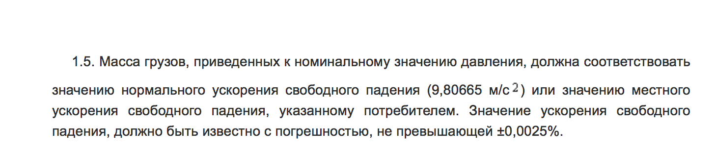

владимир 332 1340 Опубликовано 29 Декабря 2018 Жалоба Опубликовано 29 Декабря 2018 (изменено) 3 часа назад, libra сказал: Вы меня расстраиваете. Вы тоже 3 часа назад, libra сказал: Откройте книгу, например Гаузнера, и прочитайте о силах действующих на тело на поверхности Земли. Тогда поймете зачем мы наши эталоны -свидетели в Париж возим. Там он сличается с парижским эталоном, в тех же парижских условиях ускорения свободного падения. Эту ? стр. 6-7 Цитата Приведенные данные подтверждают высказанное ранее положение о том, что масса тела (количество) материи) неизменна и может быть определена как мера инерционных и гравитацинных свойств тела, а сила тяжести есть величина переменная. Массу измеряют путем сличения (взвешивания) на весах, следовательно массу тела измеряют с использованием закона всемирного тяготения. Одинаковые массы при сличении их взвешиванием на весах будут обладать одинаковой силой тяжести при соблюдении следующих условий: а) сличаемые массы одинаково расположены по отношению к Земле; ..... Первое условие вполне выполнимо... И причем здесь "парижское ускорение свободного падения"? Сличать можете хоть в Питере или на Северном полюсе - но только в одном месте при соблюдении других необходимых условий. Поймите 1 час назад, scbist сказал: Масса и вес это разные понятия. ......В Париже живет эталон массы, а не веса. Изменено 29 Декабря 2018 пользователем владимир 332 Цитата

libra 560 Опубликовано 29 Декабря 2018 Жалоба Опубликовано 29 Декабря 2018 2 часа назад, scbist сказал: Жаль. Я надеялся на лучшее. Вы опять смешали эталон массы, который возят в Париж для сличения и давления - силы. Масса и вес это разные понятия. Для ГПМ нужен вес. Масса ему не интересна.В Париже живет эталон массы, а не веса. Видимо Вы отождествляете эти понятия, т.к. применяете весы для определения значений величин. Но это связано с тем, что массу вы определяете с помощью весов через вес. Вы же не подгоняете эталон массы под место своей лаборатории. Наоборот, вы в весы вводите информацию о географическом месте измерений. Потом уже под место вы подгоняете ГРУЗЫ, обращаю внимание ГРУЗЫ!!! для ГПМ. Не эталон массы, а эталон веса! Не надо мне приписывать лишнего ничего я не смешивал. Если вы не знаете, что расчетное значение ускорения свободного падения для единицы давления кгс/см2 равна величине ускорения свободного падения в Севре, то это не мои проблемы. Если вы не знаете как производится компенсация несоответствия местной величины ускорения свободного падения по отношению к величине в Севре при воспроизводстве величины единицы давления, то и это не моя проблема. Если вы не понимаете почему для гирь НЕ НУЖНО пересчитывать ускорение свободного падения, то это ваши проблемы. И создайте отдельно тему о весах если вам это интересно. Цитата

libra 560 Опубликовано 4 Января 2019 Жалоба Опубликовано 4 Января 2019 В 29.12.2018 в 14:50, libra сказал: Не надо мне приписывать лишнего ничего я не смешивал. Если вы не знаете, что расчетное значение ускорения свободного падения для единицы давления кгс/см2 равна величине ускорения свободного падения в Севре, то это не мои проблемы. Если вы не знаете как производится компенсация несоответствия местной величины ускорения свободного падения по отношению к величине в Севре при воспроизводстве величины единицы давления, то и это не моя проблема. Если вы не понимаете почему для гирь НЕ НУЖНО пересчитывать ускорение свободного падения, то это ваши проблемы. И создайте отдельно тему о весах если вам это интересно. В 30.12.2018 в 20:04, владимир 332 сказал: Так вопрос-то не про силы и тем более не про грузопоршневые манометры, тензометрические весы, а про вес и массу Вы различие представляете? Свою цитату из книги 1972 привел, а где Ваша в подтверждение Ваших слов? Передо мной еще более поздняя книга Гаузнер С.И., Кивилис С.С., Осокина А.П., Павловский А.Н. Измерение массы, объема, плотности/ Учебник - М., Изд-во стандартов, 1982 -528 с. Согласны ? А Вы мне про Париж. З.Ы. Если уж из раннего Гаузнера (Сергея Иосифовича) рекомендую С.И. Гаузнер Ремонт весоизмерительных приборов - М., 1955 Увы, держал в руках, но когда уходил не взял с собой, оставил - хорошая книга для практического руководства, пожалел "ребят" Владимир Орестович из любой из вышеназванных Книг или подобных - про "парижское ускорение свободного падения" и про массу и вес, конечно, если у Вас особое мнение. Цитата
владимир 332 1340 Опубликовано 4 Января 2019 Жалоба Опубликовано 4 Января 2019 (изменено) Если по ускорению свободного падения https://ru.wikipedia.org/w/index.php?title=Ускорение_свободного_падения&oldid=97130911 (Это текущая версия страницы, сохранённая VladVD (обсуждение | вклад) в 16:34, 29 декабря 2018 (откат правок 37.79.135.175 (обс.) к версии VladVD). Вы просматриваете постоянную ссылку на эту версию) Цитата Ускоре́ние свобо́дного паде́ния (ускорение силы тяжести) — ускорение, придаваемое телу силой тяжести, при исключении из рассмотрения других сил. В соответствии с уравнением движения тел в неинерциальных системах отсчёта[2] ускорение свободного падения численно равно силе тяжести, воздействующей на объект единичной массы. Ускорение свободного падения на поверхности Земли g (обычно произносится как «Же») варьируется от 9,780 м/с² на экваторе до 9,832 м/с² на полюсах[3]. Стандартное («нормальное») значение, принятое при построении систем единиц, составляет g = 9,80665 м/с²[4][5]. Стандартное значение g было определено как «среднее» в каком-то смысле на всей Земле, оно примерно равно ускорению свободного падения на широте 45,5° на уровне моря. .... Если про g в Цитата Севр http://www.abakbot.ru/online-3/287-uskorenie-svobodnogo-padeniya-dlya-gorodov Найденный населенный пункт Sèvres, France Ускорение свободного падения в заданной точке, м/с^2 9.809374529145542 Париж (для справки) Найденный населенный пункт Paris, France Ускорение свободного падения в заданной точке, м/с^2 9.809580661632827 "Великий Карфаген" (для справки) Найденный населенный пункт Veliky Novgorod, Novgorod Oblast, Russia Ускорение свободного падения в заданной точке, м/с^2 9.817893084089963 и как же В 29.12.2018 в 14:50, libra сказал: Если вы не знаете, что расчетное значение ускорения свободного падения для единицы давления кгс/см2 равна величине ускорения свободного падения в Севре, то это не мои проблемы. Если вы не знаете как производится компенсация несоответствия местной величины ускорения свободного падения по отношению к величине в Севре при воспроизводстве величины единицы давления, то и это не моя проблема. Почему именно Севр выбран? Потому что там хранится эталон единицы массы А давление = сила/площадь. Изменено 4 Января 2019 пользователем владимир 332 Цитата
Геометр 953 Опубликовано 5 Января 2019 Жалоба Опубликовано 5 Января 2019 Но если возвратиться к нашим баранам, то что же мы наблюдаем? - погрешность определения силы тяжести в зависимости от широты местоположения (кстати, для уменьшения погрешности было бы неплохо учесть еще такие факторы, как неравномерность вращения Земли вокруг оси, а так же положение Земли по отношению к Солнцу и положение Луны по отношению к Земле), или же неопределенность измерения силы тяжести в зависимости от широты местоположения? Цитата
libra 560 Опубликовано 5 Января 2019 Жалоба Опубликовано 5 Января 2019 20 часов назад, владимир 332 сказал: Если по ускорению свободного падения https://ru.wikipedia.org/w/index.php?title=Ускорение_свободного_падения&oldid=97130911 (Это текущая версия страницы, сохранённая VladVD (обсуждение | вклад) в 16:34, 29 декабря 2018 (откат правок 37.79.135.175 (обс.) к версии VladVD). Вы просматриваете постоянную ссылку на эту версию) Если про g в и как же Почему именно Севр выбран? Потому что там хранится эталон единицы массы А давление = сила/площадь. Не пойму по вашей ссылке -откуда полученные величины значений ускорения свободного падения? Расчетные? Так для Великого то Карфагена они несколько иные. По некоторым МИ g=9,8180, а по уточнены данным 9,8175... Широта городу Севре 48,82 градусов, а ускорение уточненное 9,8092 (по сайту PTB). Была хорошая тема: Ну и тема: "неопределенность против погрешности " немного о другом. Цитата
владимир 332 1340 Опубликовано 5 Января 2019 Жалоба Опубликовано 5 Января 2019 (изменено) 36 минут назад, libra сказал: Не пойму по вашей ссылке -откуда полученные величины значений ускорения свободного падения? Расчетные? Так там разъяснено http://www.abakbot.ru/online-3/287-uskorenie-svobodnogo-padeniya-dlya-gorodov Цитата Формула связывающая географическую широту и высоту над уровнем моря представлено ниже. Для всех расчетов используется величина на широте в 45 градусов и на уровне моря. Если подставив эти значения в формулу получим то число, которое фигурирует во всех учебниках 36 минут назад, libra сказал: Так для подставив Великий ...... в верней рамке и Расчет 36 минут назад, libra сказал: Так для Великого то Карфагена они несколько иные. По некоторым МИ g=9,8180, а по уточнены данным 9,8175... И спорить не буду, не спец. Хотя и много факторов. Но интересно черт возьми 36 минут назад, libra сказал: Ну и тема: "неопределенность против погрешности " немного о другом. Согласен, но о чем в ней только не говорили Изменено 5 Января 2019 пользователем владимир 332 Цитата
libra 560 Опубликовано 5 Января 2019 Жалоба Опубликовано 5 Января 2019 27 минут назад, владимир 332 сказал: Так там разъяснено http://www.abakbot.ru/online-3/287-uskorenie-svobodnogo-padeniya-dlya-gorodov подставив Великий ...... в верней рамке и Расчет И спорить не буду, не спец. Хотя и много факторов. Но интересно черт возьми Согласен, но о чем в ней только не говорили Встречал по крайней мере два варианта формулы для расчета ускорения свободного падения. Одна Гельмерта, а вторая Кассиниса. Различия в результатах вычислений незначительны, но скорее всего практическое использование формул лежит в плоскости расчета зоны применений весов и ГПМ. Цитата
владимир 332 1340 Опубликовано 5 Января 2019 Жалоба Опубликовано 5 Января 2019 В 29.12.2018 в 14:50, libra сказал: Если вы не понимаете почему для гирь НЕ НУЖНО пересчитывать ускорение свободного падения, то это ваши проблемы. И создайте отдельно тему о весах если вам это интересно. 2 часа назад, libra сказал: Ну и тема: "неопределенность против погрешности " немного о другом. Цитата

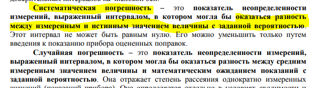

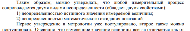

efim 1747 Опубликовано 31 Января 2019 Жалоба Опубликовано 31 Января 2019 Из тезисов докладов (предлагаются новые определения типов ПГ): Об основах ихзмерений.pdf Цитата
libra 560 Опубликовано 31 Января 2019 Жалоба Опубликовано 31 Января 2019 5 часов назад, efim сказал: Из тезисов докладов (предлагаются новые определения типов ПГ): Об основах ихзмерений.pdf Продолжая холивар: Автор статьи "за белых или за красных"? Истинное значение ФВ имеет неопределенность? Цитата
libra 560 Опубликовано 31 Января 2019 Жалоба Опубликовано 31 Января 2019 (изменено) Мда Преображенский: Если вы заботитесь о своём пищеварении — мой добрый совет: не говорите за обедом о большевизме и о медицине. И, боже вас сохрани, не читайте до обеда советских газет.Борменталь: Гм… Да ведь других нет.Преображенский: Вот никаких и не читайте. Вы знаете, я произвёл 30 наблюдений у себя в клинике. И что же вы думаете? Пациенты, не читающие газет, чувствуют себя превосходно. Те же, которых я специально заставлял читать «Правду», теряли в весе. […] Мало этого. Пониженные коленные рефлексы, скверный аппетит, угнетённое состояние духа. Изменено 31 Января 2019 пользователем libra Цитата
Lavr 545 Опубликовано 31 Января 2019 Жалоба Опубликовано 31 Января 2019 6 часов назад, efim сказал: Из тезисов докладов (предлагаются новые определения типов ПГ): Об основах ихзмерений.pdf "А вы, друзья, как ни садитесь, Все в музыканты не годитесь" "Чтоб музыкантом быть, так надобно уменье И уши ваших понежней" ("Квартет" Крылов). Цитата
Специалисты scbist 1864 Опубликовано 31 Января 2019 Специалисты Жалоба Опубликовано 31 Января 2019 6 часов назад, efim сказал: Из тезисов докладов Беда коли пироги печет сапожник, а сапоги тачает пирожник. Посмотрел кто такой автор. И.о. заведующего кафедрой «Геофизические методы исследований» «Уфимский государственный нефтяной технический университет» (УГНТУ) - Лобанков Валерий Михайлович. Я некоторое время назад работал в изыскательском институте. Оказалось, что геофизика метрологически почти не обеспечена. Т.е. есть приборы, но как их калибровать никто толком не знает. Что делать с результатами измерений тоже. Более того, по сути процесса часто это не измерения, а испытания. После получения данных от СИ/ИО надо пробурить скважину, взять образцы и проверить предположения сделанные на основе этих данных. На основе таких знаний и.о. зав. кафедры решил заняться метрологией. Видимо с нефтью у нас уже совсем швах. Цитата
