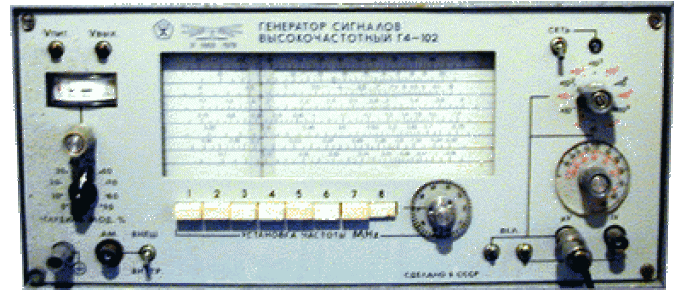

Специалисты Дмитрий Борисович 1017 Опубликовано 21 Июля 2020 Специалисты Жалоба Опубликовано 21 Июля 2020 1 час назад, AtaVist сказал: Если что, я тот немногий который не понял Этот генератор разработки где то начало 70-х прошлого века. Схема - свободный LC- генератор , с пнреключателем на П2К катушек индуктивности и конденсаторов в задающем генераторе. Выходное напряжение регулируется галетным переключателем делителя типа П. ВСЁ! Это для радиотехники - ПАЛКА! УДАВ! ПИТОН! ПОПУГАЙ! И почему пОверка в 3 раза дешевле калибровки? Тем более в последние годы его выпуска , этот генератор позиционировался , как учебный генератор для ВУЗов и техникумов. Простейший генератор... с соответствующей ЦЕНОЙ! В середине 80-х была поставлена задача перед ГКБИП, разработать ему замену... Но уже наступила эра синтеза частоты нв основе ФАПЧ . Замена была сделана - это генератор под шифром (о! тогда и для гражданки были шифры..) "Гамбит". ЦЕНА этого нового генаратора была - в 10 (ДЕСЯТЬ) раз больше Г4-102. Так "похоронили" учЁбный генератор... Цитата

Специалисты Дмитрий Борисович 1017 Опубликовано 21 Июля 2020 Специалисты Жалоба Опубликовано 21 Июля 2020 Вот эта палка! Цена с хранения(!!!) от 7500.00 до 12000.00 рублев. Поверка у некоторых до 7500.00 рублев!!! С МХ можете ознакомиться http://printsip.ru/radioizmeritelnye-pribory/generatory-izmeritelnye/generatory-vysokochastotnye/item/g4-102a Чего калибруем? Однако... Цитата

Специалисты Дмитрий Борисович 1017 Опубликовано 22 Июля 2020 Специалисты Жалоба Опубликовано 22 Июля 2020 7 часов назад, AtaVist сказал: Пока наблюдаю явные проблемы с выражением мысли Вы подметили один момент 9 часов назад, AtaVist сказал: Концевая мера длины плоскопараллельная еще большая палка и попугай. Вопрос - почему у них по стоимости калибровка=поверке? Ответ - потому что хоть по КП, хоть по КН "работа" одинаковая ...присвоить действительные значения толщин. Пы.Сы. Для Г4-102 калибровка = надувательство! О какой калибровке, например по установке частоты может быть, когда частота у него "уплывает"? Поэтому когда от этого генератора что то хотели путного...к нему всегда для установки частоты подключали электронно-счетный частотомер. А для контроля выходного напряжения - внешний вольтметр... Цитата

Специалисты Дмитрий Борисович 1017 Опубликовано 22 Июля 2020 Специалисты Жалоба Опубликовано 22 Июля 2020 25 минут назад, AtaVist сказал: Вам нужно, чтобы калибровка распространялась на какой-то период? А Вам нужна калибровка каждый ЧАС?? У этого прибора свободный LC-генератор... который непрерывно плывет по частоте... Вы каждый час будете 6000.00 платить? Цитата
