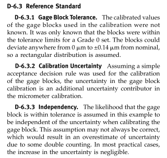

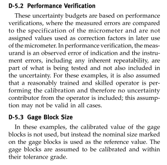

Логинов Владимир 904 Опубликовано 13 Сентября 2020 Жалоба Опубликовано 13 Сентября 2020 (изменено) D-5.2 Эти бюджеты неопределенности основаны на проверках рабочих характеристик, где измеренные ошибки сравниваются со спецификацией микрометра и не имеют присвоенных значений, используемых в качестве поправочных коэффициентов при дальнейшем использовании микрометра. При проверке характеристик измеряемая величина - это наблюдаемая погрешность показаний, а погрешности прибора, включая любую присущую им повторяемость, являются частью того, что тестируется, и также не включаются в неопределенность. Для этих примеров также предполагается, что калибровку выполняет достаточно обученный и квалифицированный оператор, и поэтому оператор не учитывает фактор неопределенности; это предположение может быть верным не во всех случаях. D-5.3 В этих примерах откалиброванное значение калибровочных блоков не используется, а вместо этого номинальный размер, указанный на калибровочных блоках, используется в качестве эталонного значения. Предполагается, что калибровочные блоки откалиброваны и находятся в пределах своего класса допуска. D-6 .3 Справочный стандарт D-6 .3 .1 Допуск измерительного блока. Калиброванные значения мерных блоков, использованных при калибровке, нам неизвестны. Было известно только, что блоки были в пределах допусков для набора Grade 0. Блоки могут отклоняться от номинала в пределах от 0 мкм до ± 0,14 мкм, поэтому предполагается прямоугольное распределение. D-6 .3 .2 Неопределенность калибровки. Если предположить, что для калибровки измерительных блоков использовалось простое правило принятия решения, неопределенность калибровки измерительного блока является дополнительным фактором неопределенности при калибровке микрометра. D-6 .3 .3 Независимость. В этом примере предполагается, что вероятность того, что измерительный блок находится в пределах допуска, не зависит от неопределенности при калибровке измерительного блока. Это предположение не всегда может быть правильным, что может привести к завышению оценки неопределенности из-за двойного счета. В большинстве практических случаев увеличение неопределенности незначительно. D-8 ЗАКЛЮЧЕНИЕ Формат бюджета неопределенности не обязательно должен быть таким, как показано в этих примерах. Необходимо только перечислить источники неопределенности и стандартную неопределенность и объяснить, как они были получены. Таблица может содержать два столбца или столько, сколько необходимо. Изменено 13 Сентября 2020 пользователем Логинов Владимир Цитата

Специалисты scbist 1853 Опубликовано 13 Сентября 2020 Специалисты Жалоба Опубликовано 13 Сентября 2020 1 час назад, Логинов Владимир сказал: D-6 .3 .1 Допуск измерительного блока. Калиброванные значения мерных блоков, использованных при калибровке, нам неизвестны. Было известно только, что блоки были в пределах допусков для набора Grade 0. Блоки могут отклоняться от номинала в пределах от 0 мкм до ± 0,14 мкм, поэтому предполагается прямоугольное распределение. Эх. Опять к КП вернулись. Цитата
владимир 332 1336 Опубликовано 13 Сентября 2020 Жалоба Опубликовано 13 Сентября 2020 4 минуты назад, scbist сказал: Эх. Опять к КП вернулись. Без неё (КП) видать никак Цитата
