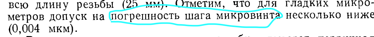

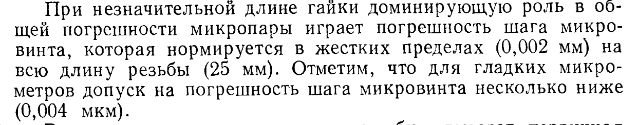

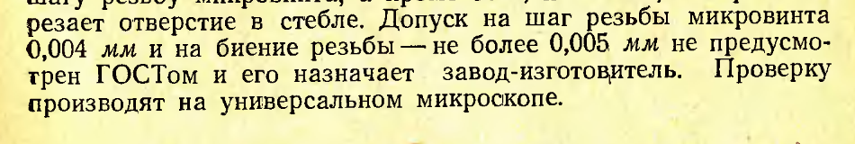

владимир 332 1338 Опубликовано 1 Октября 2020 Жалоба Опубликовано 1 Октября 2020 (изменено) 16 минут назад, libra сказал: 21 час назад, владимир 332 сказал: Далее по пунктам 1) погрешность микровинта 4 мкм; Какая у микровинта м.б. погрешность? Согласился бы погрешность из-за микрометрической пары микровинт-микрогайка. И далее по пунктам сами-сами без подсказок (где тут ошибка в тексте сами ищите 0,004 мкм - букву к пропустили А Вы? Опять слова пропускаете? Цитата погрешность шага микровинта Лучше про Цитата 8) Дискретность отсчета показаний оператором 0,2 мкм (некоторым можно и 0,1 ) расскажите по шкале микрометра с ценой деления в 10 мкм = 0,01 мм. Видать так и не дождусь 22 минуты назад, libra сказал: Расписанный бюджет противоречит первоисточникам? Так откройте книжицу и будет вам счастье и сомнение, и зависть вас покинут. Посоветовал бы Вам Цитата Книга - книгой, а своим умом двигай Изменено 1 Октября 2020 пользователем владимир 332 Цитата

libra 560 Опубликовано 1 Октября 2020 Жалоба Опубликовано 1 Октября 2020 (изменено) 6 минут назад, владимир 332 сказал: Опять слова пропускаете? Лучше про расскажите по шкале микрометра с ценой деления в 10 мкм = 0,01 мм. Видать так и не дождусь Посоветовал бы Вам не увидели словосочетание погрешность микровинта? А если прочитать еще раз. Для слабовидящих я увеличил Эх похоже не в коня корм. Читайте литературу- потому, что голову включать это не ваше. Изменено 1 Октября 2020 пользователем libra Цитата

владимир 332 1338 Опубликовано 1 Октября 2020 Жалоба Опубликовано 1 Октября 2020 (изменено) В 29.09.2020 в 20:15, libra сказал: Поскольку цитату из книги вверху видели, останется расписать бюджет погрешности для микрометра гладкого: 1) погрешность микровинта 4 мкм; для плохо помнящих: где тут слово шага? Через 2 дня нашли и и даже выделили А Вы о чем? Что с "дискретностью отсчета показаний оператором 0,2 мкм" - п.8 Вашего так сказать бюджета? Или ещё цитату выискиваете? В дебри поведёте? Изменено 1 Октября 2020 пользователем владимир 332 Цитата
libra 560 Опубликовано 1 Октября 2020 Жалоба Опубликовано 1 Октября 2020 25 минут назад, владимир 332 сказал: 0,004 мкм - букву к пропустили Я пропустил. Да вы меня с собой перепутали. Я проверил Цитата

владимир 332 1338 Опубликовано 1 Октября 2020 Жалоба Опубликовано 1 Октября 2020 (изменено) 11 минут назад, libra сказал: 37 минут назад, владимир 332 сказал: 0,004 мкм - букву к пропустили Я пропустил. Да вы меня с собой перепутали. У Вас бзик? В книге Маркова пропустили опечатка (д.б. 0,004 мм) а Вы слово "шага" 2 дня назад Изменено 1 Октября 2020 пользователем владимир 332 Цитата
