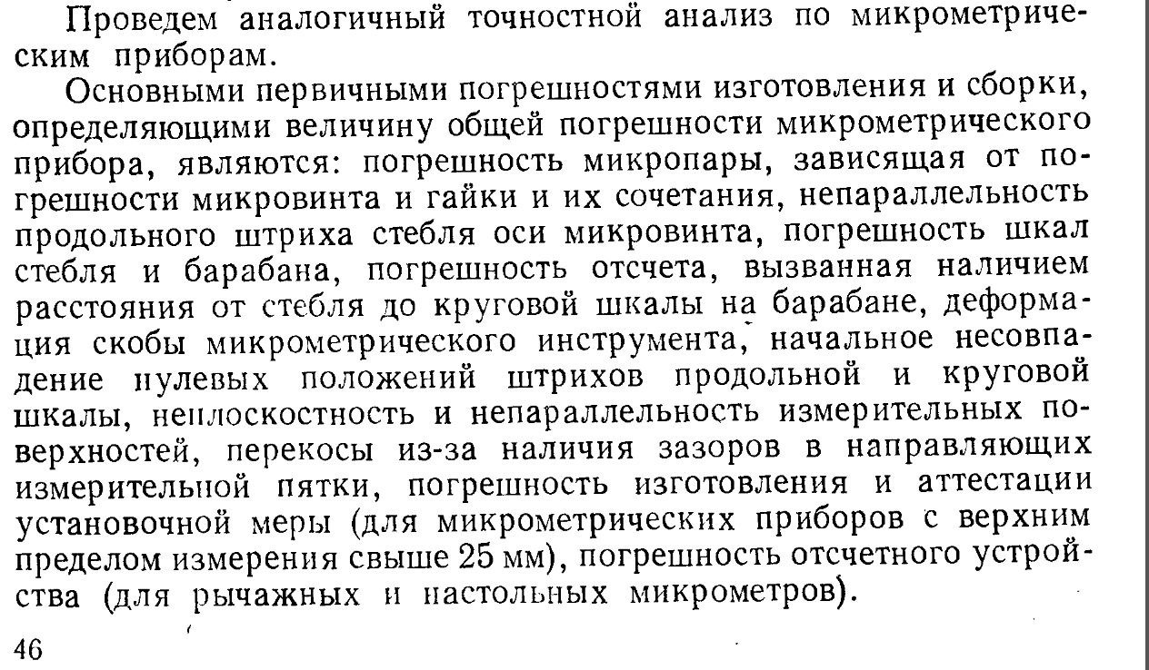

libra 558 Опубликовано 30 Сентября 2020 Жалоба Опубликовано 30 Сентября 2020 11 часов назад, Логинов Владимир сказал: Вот все пункты которые вы перечислили это предельные значения, не обязательно, что они такие и с одинаковыми знаками. На моем микрометре абсолютная погрешность (которая включает все эти пункты) получилась 3 мкм. Что вам ещё надо? Я этим микрометром не собираюсь ничего измерять, где требуется точность микроны, для этого микрометр 0,01 мм не предназначен. Я вас понял. Правила суммирования погрешностей вы не знаете. Математический смысл этой процедуры вы не понимаете. Цитата

владимир 332 1331 Опубликовано 30 Сентября 2020 Жалоба Опубликовано 30 Сентября 2020 В 29.09.2020 в 20:15, libra сказал: Когда вам кажется, то неплохо бы прикоснуться к первоисточникам? Ведь всё-таки точные науки обсуждаем. Поскольку цитату из книги вверху видели, останется расписать бюджет погрешности для микрометра гладкого: 1) погрешность микровинта 4 мкм; 2) непараллельность продольного штриха 0,5 мкм; 3) Погрешность стебля и барабана 0,5 мкм; 4) Паралллакс (если зазор между барабаном и стеблем не превышает 0,4 мм) 0,5 мкм; 5) Деформация скобы микрометра 0,2 мкм; 6) Начальное несовпадение нулевых штрихов 0,1 мкм; 7) неловкость и непараллельность измерительных поверхностей 0,7 и 0,9 мкм; 8) Дискретность отсчета показаний оператором 0,2 мкм (некоторым можно и 0,1 ) Суммарную погрешность сами посчитаете? Плотности распределения входных величин равномерные. Выходной величины нормальная. При поверке добавьте погрешности КМД. Теперь полученное значение 3 мкм из протокола отнимите от пределов погрешности микрометра 4 мкм и разделите на бюджет погрешности поверки. Если получили число более 1,64 (если память не подводит) то микрометр годный к применению. Ну что? Ваш микрометр годный? Прикоснемся к Вашему первоисточнику (Н.Н. Марков и др. Погрешность и выбор средств при линейных измерениях. М., Машиностроение, 1967), в частности табл. 42 Утверждаю, что "расписаный (Вами) бюджет погрешности для микрометра гладкого" полнейший бред и ничего общего с метрологией не имеет. Во-первых цена деления микрометра гладкого 0,01мм =10мкм и Вы не верили и до сих пор не верите, что отсчет можно снять с точностью 0,1 деления, т.е.1мкм, а составляющие погрешности в Вашем бюджете в десятых долях мкм - в сотых долях деления Или опять десятые доли деления с чем-то перепутали. Далее по пунктам 1) погрешность микровинта 4 мкм; Какая у микровинта м.б. погрешность? Согласился бы погрешность из-за микрометрической пары микровинт-микрогайка. У Маркова в табл.42 2.Допускаемая погрешность показаний 2) непараллельность продольного штриха 0,5 мкм; Это как? Непараллельность между верхним и нижним краем штриха что ли? Даже при большом увеличении на микроскопе не определишь с точностью до десятых долей мкм. Да и надо ли? 3) Погрешность стебля и барабана 0,5 мкм; Поясните.Стебель и барабан - составные части микрометра... Что это за погрешность такая? 4) Паралллакс (если зазор между барабаном и стеблем не превышает 0,4 мм) 0,5 мкм; ГОСТ 6507 ...2.1.1.17 ...не более 0,45 мм 5) Деформация скобы микрометра 0,2 мкм; такая мизерная 0,0002 мм У Маркова в 10 раз > 6) Начальное несовпадение нулевых штрихов 0,1 мкм; всего то 0,0001 мм, сотая доля деления... 7) неловкость и непараллельность измерительных поверхностей 0,7 и 0,9 мкм; про неловкость насмешили..., про непараллельность-допуск параллельности по ГОСТ 6507 табл.4 1 кт -1,5 мкм, 2 кт -2,0 мкм, у Маркова - 2 мкм. Если неплоскостность табл.5 ГОСТ 6507 - 0,6 и 0,9 мкм для 1 и 2 класса соответственно. 8) Дискретность отсчета показаний оператором 0,2 мкм (некоторым можно и 0,1 ) 0,1 мкм = 0,01 деления, 0,2 мкм = 0,02 деления. С такой дискретностью (разделитьделение на 50, 100 частей) ИМХО даже Геометр не возьмЁтся. Даже на цифровом МК дискретность 0,001 мм = 1 мкм. И заключение Цитата Суммарную погрешность сами посчитаете? Плотности распределения входных величин равномерные. Выходной величины нормальная. При поверке добавьте погрешности КМД. Теперь полученное значение 3 мкм из протокола отнимите от пределов погрешности микрометра 4 мкм и разделите на бюджет погрешности поверки. Если получили число более 1,64 (если память не подводит) то микрометр годный к применению. Ну что? Ваш микрометр годный? Исходя из вышеизложенного дальнейшие рассчёты не имеют никакого смысла. P.S. И таблицу 42а (про составляющие погрешности гладких микрометров) у Маркова посмотрите - 3-й раз предлагаю Цитата

libra 558 Опубликовано 1 Октября 2020 Жалоба Опубликовано 1 Октября 2020 (изменено) 9 часов назад, владимир 332 сказал: Прикоснемся к Вашему первоисточнику (Н.Н. Марков и др. Погрешность и выбор средств при линейных измерениях. М., Машиностроение, 1967), в частности табл. 42 Утверждаю, что "расписаный (Вами) бюджет погрешности для микрометра гладкого" полнейший бред и ничего общего с метрологией не имеет. Во-первых цена деления микрометра гладкого 0,01мм =10мкм и Вы не верили и до сих пор не верите, что отсчет можно снять с точностью 0,1 деления, т.е.1мкм, а составляющие погрешности в Вашем бюджете в десятых долях мкм - в сотых долях деления Или опять десятые доли деления с чем-то перепутали. Далее по пунктам 1) погрешность микровинта 4 мкм; Какая у микровинта м.б. погрешность? Согласился бы погрешность из-за микрометрической пары микровинт-микрогайка. У Маркова в табл.42 2.Допускаемая погрешность показаний 2) непараллельность продольного штриха 0,5 мкм; Это как? Непараллельность между верхним и нижним краем штриха что ли? Даже при большом увеличении на микроскопе не определишь с точностью до десятых долей мкм. Да и надо ли? 3) Погрешность стебля и барабана 0,5 мкм; Поясните.Стебель и барабан - составные части микрометра... Что это за погрешность такая? 4) Паралллакс (если зазор между барабаном и стеблем не превышает 0,4 мм) 0,5 мкм; ГОСТ 6507 ...2.1.1.17 ...не более 0,45 мм 5) Деформация скобы микрометра 0,2 мкм; такая мизерная 0,0002 мм У Маркова в 10 раз > 6) Начальное несовпадение нулевых штрихов 0,1 мкм; всего то 0,0001 мм, сотая доля деления... 7) неловкость и непараллельность измерительных поверхностей 0,7 и 0,9 мкм; про неловкость насмешили..., про непараллельность-допуск параллельности по ГОСТ 6507 табл.4 1 кт -1,5 мкм, 2 кт -2,0 мкм, у Маркова - 2 мкм. Если неплоскостность табл.5 ГОСТ 6507 - 0,6 и 0,9 мкм для 1 и 2 класса соответственно. 8) Дискретность отсчета показаний оператором 0,2 мкм (некоторым можно и 0,1 ) 0,1 мкм = 0,01 деления, 0,2 мкм = 0,02 деления. С такой дискретностью (разделитьделение на 50, 100 частей) ИМХО даже Геометр не возьмЁтся. Даже на цифровом МК дискретность 0,001 мм = 1 мкм. И заключение Исходя из вышеизложенного дальнейшие рассчёты не имеют никакого смысла. P.S. И таблицу 42а (про составляющие погрешности гладких микрометров) у Маркова посмотрите - 3-й раз предлагаю Ваша глупость заключается в том, что вы не со мной спорите, а с авторами еще двух книг по линейно-угловым измерениям. Я еще раз убедился, что книг вы не читаете, а бредите наяву. Отдельные опечатки: неловкость-читать как неплоскостность. Есть такая штука "Т9". Хотя об этом вы похоже не догадываетесь. Изменено 1 Октября 2020 пользователем libra Цитата
владимир 332 1331 Опубликовано 1 Октября 2020 Жалоба Опубликовано 1 Октября 2020 (изменено) 1 час назад, libra сказал: Ваша глупость заключается в том, что вы не со мной спорите, а с авторами еще двух книг по линейно-угловым измерениям. Я еще раз убедился, что книг вы не читаете, а бредите наяву. Отдельные опечатки: неловкость-читать как неплоскостность. А Ваша в ЧёМ? Цитата Смотришь в книгу, а видишь фигу Сравните: У Вас Цитата 1) погрешность микровинта 4 мкм В книге чёрным по белому написано Цитата погрешность микропары. зависящая от погрешности микровинта и гайки и их сочетания У меня 10 часов назад, владимир 332 сказал: Какая у микровинта м.б. погрешность? Согласился бы погрешность из-за микрометрической пары микровинт-микрогайка. У Вас Цитата 2) непараллельность продольного штриха 0,5 мкм; В книге Цитата непараллельность продольного штриха стебля оси микровинта У меня Цитата Это как? Непараллельность между верхним и нижним краем штриха что ли? Даже при большом увеличении на микроскопе не определишь с точностью до десятых долей мкм. Да и надо ли? Дальше продолжать? И ЧТо-то про дискретность молчите. По вашему Цитата 8) Дискретность отсчета показаний оператором 0,2 мкм (некоторым можно и 0,1 ) Это как? 10 часов назад, владимир 332 сказал: 0,1 мкм = 0,01 деления, 0,2 мкм = 0,02 деления. С такой дискретностью (разделитьделение на 50, 100 частей) ИМХО даже Геометр не возьмЁтся. Даже на цифровом МК дискретность 0,001 мм = 1 мкм. 10 часов назад, владимир 332 сказал: Утверждаю, что "расписаный (Вами) бюджет погрешности для микрометра гладкого" полнейший бред и ничего общего с метрологией не имеет. Во-первых цена деления микрометра гладкого 0,01мм =10мкм и Вы не верили и до сих пор не верите, что отсчет можно снять с точностью 0,1 деления, т.е.1мкм, а составляющие погрешности в Вашем бюджете в десятых долях мкм - в сотых долях деления Или опять десятые доли деления с чем-то перепутали. Изменено 1 Октября 2020 пользователем владимир 332 Цитата
Логинов Владимир 901 Опубликовано 1 Октября 2020 Жалоба Опубликовано 1 Октября 2020 1 минуту назад, владимир 332 сказал: Это как? В книге там 2 мкм написано. Владимир Орестович просто погорячился и с ошибкой написал. Цитата
