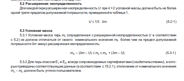

libra 560 Опубликовано 4 Октября 2017 Жалоба Опубликовано 4 Октября 2017 1 час назад, Lavr сказал: Целевая неопределенность - это не характеристика, а требование. Откуда я знаю, какие требования к вашим измерениям? Я вот постепенно подвожу к "смешному выводу" (аж плакать хочется). В ГОСТ OIML R 111 требования заданы: целевая неопределенность= 1/3mpe И пределы погрешности и поверочная схема "гармонично вписались" в концепцию неопределенности. А почему 1/3 ,а по тому...,что не 1/5. Цитата

Lavr 545 Опубликовано 4 Октября 2017 Жалоба Опубликовано 4 Октября 2017 11 минут назад, libra сказал: Я вот постепенно подвожу к "смешному выводу" (аж плакать хочется). В ГОСТ OIML R 111 требования заданы: целевая неопределенность= 1/3mpe И пределы погрешности и поверочная схема "гармонично вписались" в концепцию неопределенности. А почему 1/3 ,а по тому...,что не 1/5. Примерно с этого началась эта тема. У меня нет желания писать еще 80 листов. Начните читать с начала. Цитата
