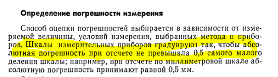

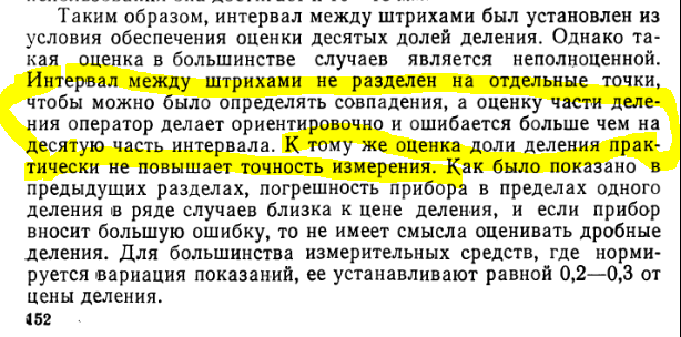

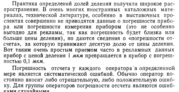

libra 561 Опубликовано 20 Ноября 2020 Жалоба Опубликовано 20 Ноября 2020 2 часа назад, Дмитрий Борисович сказал: И все уже устали Вам говорить про деление до 0,1... Данилов А.А. даже свеженькую статтю написал...ну хотя бы до 0,25... Дмитрий Борисович, начинаю сомневаться в том, что вы радиотехник. Кто устал говорить? Какие у этих людей научные статьи и книги? Хоть одного назовите- " из двух! Вот вам цитаты из книг 1. Кушнир Ф.В. "Измерения в технике связи" 2.Марков Н.Н. "Погрешность и выбор средств при линейных измерениях". Цитата
