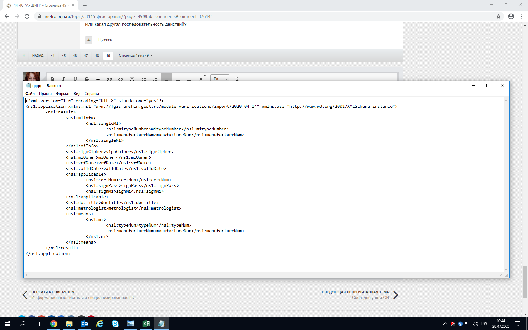

Сегодня удалось сделать в экселе файл для нового модуля причем без xml схем и без макросов.
Выглядит это примерно так: в экселе заполняется таблица наподобие той, которая была в старом Аршине, затем с помощью текстовых функций формируются данные в той форме, которую требует новый Аршин, затем из экселя это копируется в блокнот и сохраняется в формате xml.
Отправил пробную запись из двух СИ, Аршин ее обработку принял.
Метод конечно из сплошных костылей, но если заработает, то это сильно упростит передачу данных.

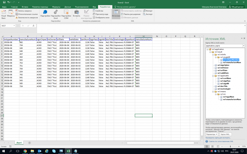

Скачиваю пример, открываю его через Excel 2013, пытаюсь экспортировать в XML не получается ругается на XML карту не предназначена для экспорта. Так же если я создаю новый файл загружаю туда XML карту вбиваю данные, потом не могу экспортировать в XML в чем может быть проблема?
1 минуту назад, balirkar сказал:
Без костылей или макросов напрямую не получится сделать.

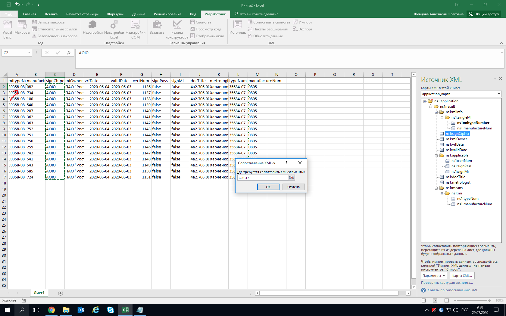

Подскажите пожалуйста, как у Вас получилось сопоставить несколько строк к одному элементу xml-карты? В Вашей схеме, как я поняла 2 единичных СИ.
Делаю по инструкции (переношу элемент на название, в итоге в экспорте только название столбцов,переношу на лист пониже - сохраняется только один элемент.. пробую через сопоставить элемент и вношу вручную диапазон ячеек, например А2:А20, он также  сохраняет только первый А2)

25 минут назад, aoshevtsova сказал:
Да, у меня только единичные СИ.
сопоставляйте переносом с ячейкой первой строки, а дальше он сам вниз расширяет диапазон.
 В том-то и дело, что переносом он сам вниз не расширяет, в итоговом файле при экспорте только наименование столбцов, не могу понять почему так
в схеме основная часть <ns1:result>…...</ns1:result> должна повторятся 2 раза (см. мою схему)
можно просто скопировать и вставить

Как должен выглядить конечный файл, можно пример, хотя бы с одной строкой?
вот так он будет выглядеть. все 3 строки превращаются в 3 цикла <ns1:result>…...</ns1:result>

26 минут назад, Оксана Долгая сказал:
Все получилось, спасибо!
