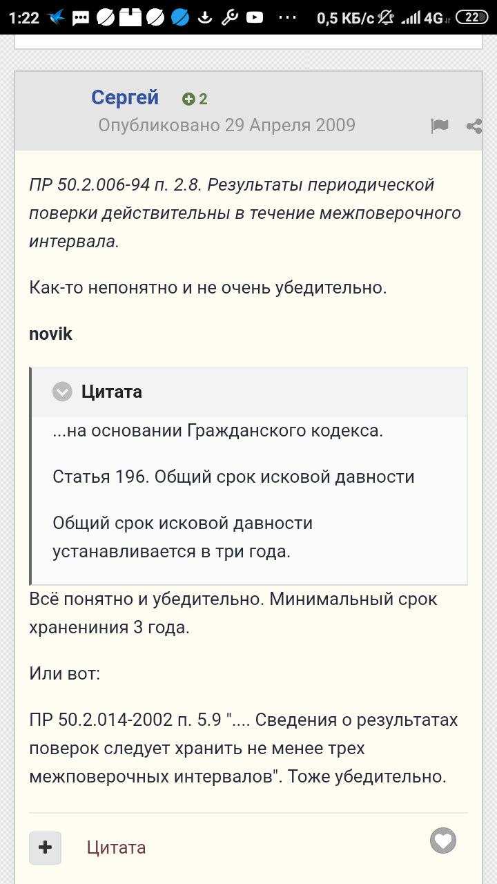

Логинов Владимир 895 Опубликовано 2 Февраля 2019 Жалоба Опубликовано 2 Февраля 2019 1 минуту назад, 5ive сказал: протоколы хранятся 17 лет Где такое написано? Цитата
5ive 69 Опубликовано 2 Февраля 2019 Жалоба Опубликовано 2 Февраля 2019 21 минуту назад, Логинов Владимир сказал: Ну так выбор за вами какие клейма использовать, если конечно в МП не прописано. Мы в св-ва годовые ставим. А как быть с манометрами? св-ва на них что ли выписывать или наклейки клеить? ставим с месяцем клейма Что касается манометров то тут все более менее ясно. Если нет на них заводских номеров-однозначно клеймо в любом виде. Если видовое обязательно - значит видовое. Если заводские (инвентарные и прочие)номера есть - можно и свидетельство выдать) Цитата
5ive 69 Опубликовано 2 Февраля 2019 Жалоба Опубликовано 2 Февраля 2019 10 минут назад, Логинов Владимир сказал: Где такое написано? А Вы сколько протокол храните? Цитата
