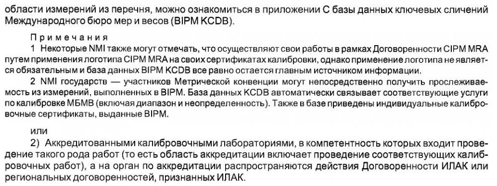

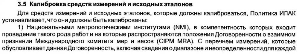

Amodel 34 Опубликовано 12 Февраля 2020 Жалоба Опубликовано 12 Февраля 2020 4 часа назад, Dots сказал: Обязательно калибровать у аккредитованных ОА организаций или можно и не у аккредитованных ЦСМов откалибровать? Ответ в Политике ИЛАК: Цитата

Amodel 34 Опубликовано 12 Февраля 2020 Жалоба Опубликовано 12 Февраля 2020 7 минут назад, efim сказал: Есть у нас только один орган: НСА, признанный ИЛАК и АПЛАК. Всё правильно, аккредитация у ЦСМов и др.ЮЛ должна быть именнов НСА. Нашим метрологическим институтам не нужна аккредитация в тех видах измерений (не во всех), где у них есть документ о признании их первичных государственных эталонов и калибровки, выданный Международным комитетом мер и весов. Посмотреть на какие виды измерений распротраняется признание можно на соответсвующем иностранном сайте. Цитата
Amodel 34 Опубликовано 12 Февраля 2020 Жалоба Опубликовано 12 Февраля 2020 35 минут назад, LIBorisi4 сказал: стандарт допускает калибровку собственного оборудования Да, конечно. Только для калибровки собственного оборудования, надо иметь аккредитацию на эту область, т.е. выполнять тот же пункт 3.5 подпункт 2) Политики ИЛАК. При таком раскладе надо кроме аккредитации, иметь ещё и исходные эталоны более высокого разряда. Тут надо посчитать, что выгодней, т.к. калибровка более высокого разряда будет и стоить дороже, и возможно калибровать придется не в ЦСМ, а в метрологических институтах по первичным эталонам, а это уже ценник другой. Скажу ещё, что у Ростеста нет ценника на калибровку СИ, есть только фраза на сайте, что цена за калибровку определяется в зависимости от объема и задач калибровки. В общем нам Ростест установил цену ровно в 2 раза больше, чем за поверку. Цитата
