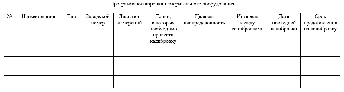

LIBorisi4 162 Опубликовано 24 Января 2020 Жалоба Опубликовано 24 Января 2020 1 час назад, Amodel сказал: Так периодическая аттестация эталонов проводится и во вкладной лист к Паспорту вписываются диапазон и неопределенность. Можно приравнять к пересмотру. Извините, что встреваю, т.к. не занимаюсь ни поверкой, ни калибровкой, но внедрять ГОСТ ISO IEC 17025-2019 должен, т.к. работаю в ИЛ. Так вот, читая их (капиталистов) некоторые разъяснения, можно сделать вывод, что пункт Цитата 6.4.7 Лаборатория должна разработать программу калибровки, которая должна пересматриваться и корректироваться по мере необходимости с целью поддержания доверия к статусу калибровки. предполагает следующие: Оборудование, требующее калибровки, перед вводом в эксплуатацию должно пройти первоначальную калибровку. После чего устанавливается периодичность калибровки или по рекомендациям производителя, или по иным требованиям в зависимости от оборудования, он (интервал) интервал должен обеспечивать, чтобы точность оборудования не выходила за указанные пределы и должен учитывать, как минимум, результаты прошлой калибровки, условия окружающей среды и обращения, которым подвергается оборудование. Оборудование эксплуатируется, если необходимо, перед применением контролируется. Собирается информация. На основании всех этих данных может быть изменен интервал между калибровками как в сторону уменьшения, так и в сторону увеличения, или осуществлен перевод оборудования в статус «калибровка перед использованием» (редко используемое оборудование), или отказ от калибровки данного оборудования, если перед использованием оно проверяется другим калиброванным оборудованием. Но все это делается в процессе эксплуатации оборудования, все учесть сразу при вводе в эксплуатацию, и условия эксплуатации, и частоту использования, и требуемую точность и калибруемое значение (они могут меняться от необходимого применения), и т.п. Вот и говорится в пункте о процедуре, которая бы позволяла регулировать интервалы калибровки, чтобы обеспечивалась требуемая точность. А что написали Вы, так это констатация факта. Извините, если не правильно Вас понял. Цитата

Специалисты Данилов А.А. 1993 Опубликовано 28 Января 2020 Специалисты Жалоба Опубликовано 28 Января 2020 17 минут назад, Amodel сказал: А есть примеры программы калибровки? Пожалуйста (по аналогии с графиком поверки): Цитата
Amodel 34 Опубликовано 28 Января 2020 Жалоба Опубликовано 28 Января 2020 1 минуту назад, Данилов А.А. сказал: Пожалуйста: Я себе это так и представлял. Т.е. если мы калибруем эталон для широких применений, а не для одной конкретной задачи, то программа калибровки сводится к перечислению его паспортных характеристик, периодичности калибровки, установленной при аттестации, минимальной неопределенности в соответствии с присвоенным разрядом или классом точности. Всё это есть в Паспорте и вкладном листе эталона. Цитата
