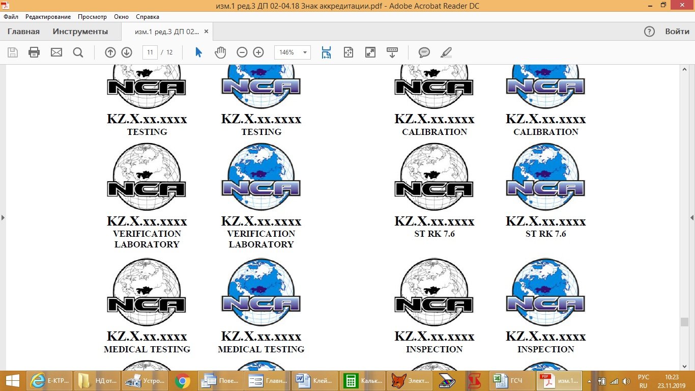

metrolog_216 24 Опубликовано 23 Ноября 2019 Жалоба Опубликовано 23 Ноября 2019 (изменено) У нас в Казахстане поверочные лаборатории теперь на латыни верификационные. Но ... я не нашел в мире упоминвния о существовании верификационных лабораторий, как не нашел и нормативной базы на них, похоже на очередную выдумку, соломинку, дабы ещё как-то продлить существование поверки. По поводу калибровки: у нас законодательно ввели ещё и калибровку эталонов, так что можете в Казахстане калибровать СИ пока у Вас не устаканится. Изменено 25 Ноября 2019 пользователем metrolog_216 Цитата
