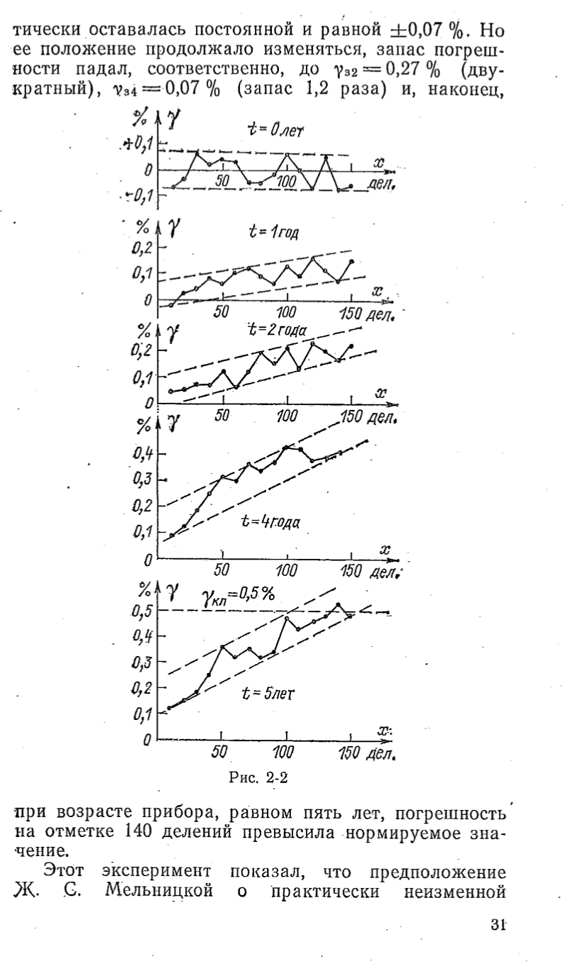

Специалисты scbist 1823 Опубликовано 17 Декабря 2019 Специалисты Жалоба Опубликовано 17 Декабря 2019 7 часов назад, Дмитрий Борисович сказал: а зацепило.... Есть немного. Иногда хочется развлечься. Долистал тут до картинок с вероятностями отказов. Не понял. Автор для себя открыл что-то? Мне еще в техникуме рассказывали, что сначала идет этап приработки с повышенной вероятностью отказа, потом нормальной эксплуатации со средней вероятностью и потом из-за износа вероятность опять растет. Автор рассмотрел пять периодов, предполагаю, что это пять лет и получил классическую картину. Оно того стоило? У эталона колокольчик уже, чем у СИ. А до того никто об этом на знал? Повторю, я не вчитываюсь в реферат. Просто полистаю до места где глаз зацепится. поэтому могу и ошибаться. Я просто развлекаюсь, а не обсуждаю. Цитата

libra 558 Опубликовано 17 Декабря 2019 Жалоба Опубликовано 17 Декабря 2019 (изменено) 23 часа назад, Дмитрий Борисович сказал: Чувствую дебаты развернутся... ИМХО. Но нужно с начала определиться со вводными положениями... о соотношениях.. Ну а по выводам потом? Что будем делать с СИ у которого основная погрешность 0,1%, а стабильность показаний (дрейф) 0,2% в год. EJA 110 Межповерочный интервал 3 года! В автореферате: Надеюсь добавленная картинка вам понравиться Изменено 17 Декабря 2019 пользователем libra Цитата

Специалисты Дмитрий Борисович 1016 Опубликовано 17 Декабря 2019 Специалисты Жалоба Опубликовано 17 Декабря 2019 14 минут назад, libra сказал: В автореферате Владимир Орестович! Постите... извините... при вем уважении к Вам... Но Вы как слон в посудной лавке! Вы что в период эксплуатации своих СИ будете менять их МХ? Переутверждать? Метять эталоны при поверке? Менять мктодику поверки? О нестабильности СИ знают только: - сам разработчик или производитель.. Причем заранее... иногда умолчит... - сам эксплуатант ...лет через 3..5... Цитата
libra 558 Опубликовано 17 Декабря 2019 Жалоба Опубликовано 17 Декабря 2019 1 минуту назад, Дмитрий Борисович сказал: Владимир Орестович! Постите... извините... при вем уважении к Вам... Но Вы как слон в посудной лавке! Вы что в период эксплуатации своих СИ будете менять их МХ? Переутверждать? Метять эталоны при поверке? Менять мктодику поверки? О нестабильности СИ знают только: - сам разработчик или производитель.. Причем заранее... иногда умолчит... - сам эксплуатант ...лет через 3..5... Я же даташит привел и картинки, а Вы меня ыыыы. И вообще не я это начал (о дополнительных погрешностях), а коллега по работе в своей презентации. А дальше Новицкий со своими книгами. Вот и "резануло глаз". Цитата
